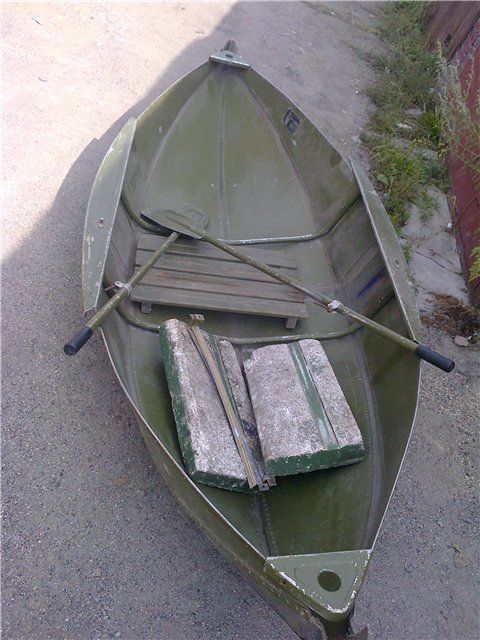

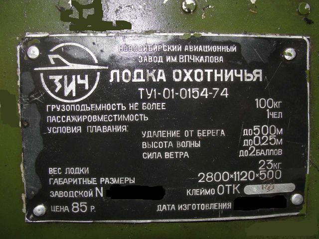

Добрый день! Хочу приобрести себе для охоты в ильменях раскладную лодку производства Новосибирского авиационного завода им. В.П.Чкалова, в простонародии «Восьмиклинка». Предлагают почти "новую", с гаражного хранения. Прошу реальных владельцев данной лодки поделиться впечатлениями, как правильно в ней седеть, на чем, стрелять и т.д. Как и чем доработать для удобства пребывания в лодке. Фото из тырнэта.

у нас такие лодочки называют лепесток. стрелять с такой безопаснее по направлению лодки, ни в коем случае не поперек.

Опыт эксплуатации и доделки - переделки см. в КиЯ № 81, стр. 42-43. При покупке особое внимание обратить на состояние соединяющих обшивку резиновых лент, что-бы не было порезов, трещин, потёртостей.

Лодка не плохая , мне тоже она нравится , но многие бывшие владельцы ее как оверкильную не любят кто то делал бортовые баллоны чтоб стрелять во всех направлениях .

Убийца лодка. Не бери. казанку метлу возьми.

Если плотно в камыш или куширь затолкался — стоишь на ней как на острове. Стреляй хоть вдоль хоть поперек... для охоты на утку самое то
