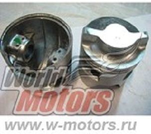

Вывод один, надо капиталить, но существуют ли ремонтные поршня на двадцатку?
Поршни и кольца, норма и ремонтные продают в Мировых моторах. Перед покупкой измерьте Д гильз, возможно и не надо будет их растачивать под первый ремонт (67,25 мм), достаточно будет поменять поршни с кольцами (норма). Ну а по качеству изготовления этого новодела х.з.
