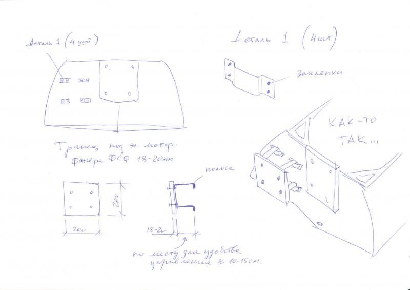

В связи с реанимацией Нептуна 23 возникло желание вешать на Казанку-М (с булями) еще и электромотор (до этого только на электричестве катался). Помогите пожалуйста советом как лучше сделать. Единственное пожелание - транец должен быть съемным, т.к. на стоянке не закроется крышка накрывающая лодку.

Леш, так твой "Цветочек" весит-то всего ничего - 7,5 кг )))
Самый простой квадратный 20 х 20 см транец из 18-20мм фсф фанерки, пропитанной олифой и покрашенной по грунту масляной краской. Сделай на нем 4 Г-образные скобки, а на лодке поставь ответные 4 П-образные скобки )))
И будет тебе большое бюджетное счастье)))
Захотел - поставил. захотел - снял и убрал в лодку!

К сожалению не стоят у меня мозги на подобные доработки. Надежда максимум была на то, что кто-то поделится фотографиями или чертежами.
По любому надо лодку сверлить, и это хочется сделать один раз и надолго, т.к. переделывать - это опять дырки... Ну сами понимаете... Лучше чужим опытом воспользоваться.

Спасибо Сергей!
Тут появилась идея вместо скобок и крючков вот такое крепление сделать: http://www.izhfish.ru/forum/download/fi ... %20001.jpg
В фанере отверстия, можно еще шайбы наклеить чтобы фанера не продавливалась. Фанера будет вплотную к родному транцу, только будет выступать вверх сантиметров на 7-10. Только вот какой материал выбрать для тех штыречков что по ссылке? Нержавейка , латунь, бронза нельзя - будет лодку жрать, сталь ржаветь будет, на алюминии боюсь что резьба не будет держаться. Или будет?
