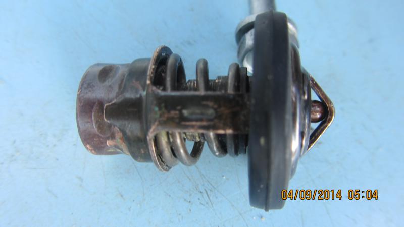

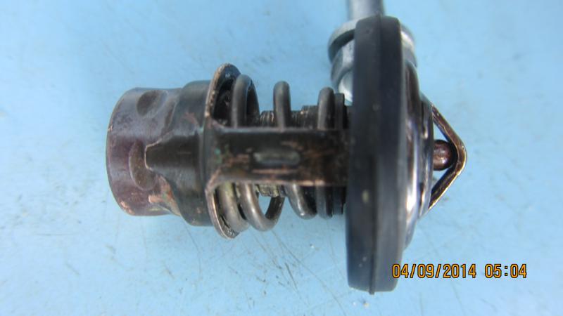

Снял термостат и все стало понятно.

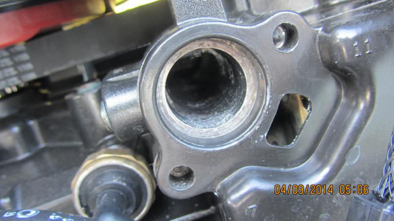

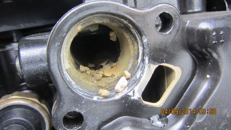

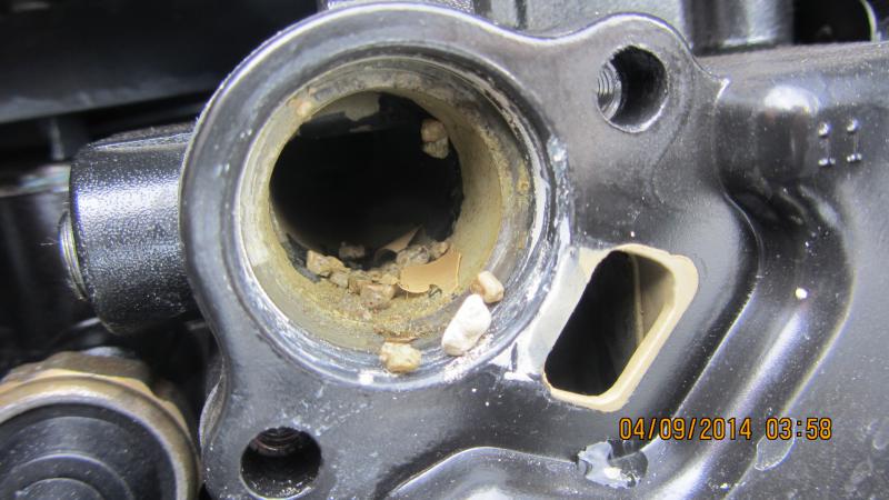

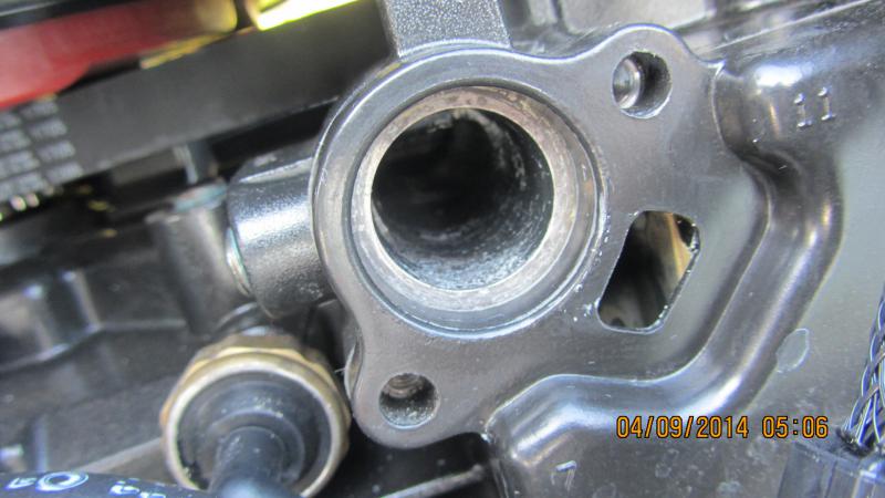

Вот отверстие где находился термостат.

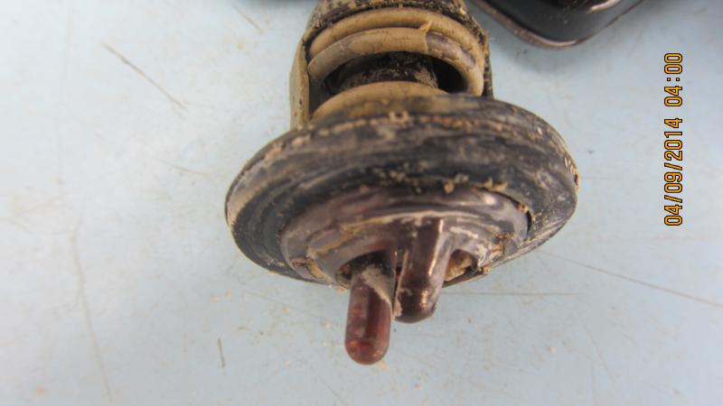

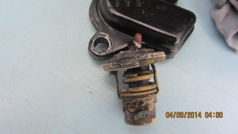

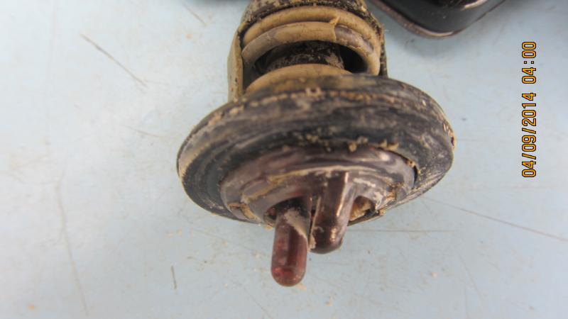

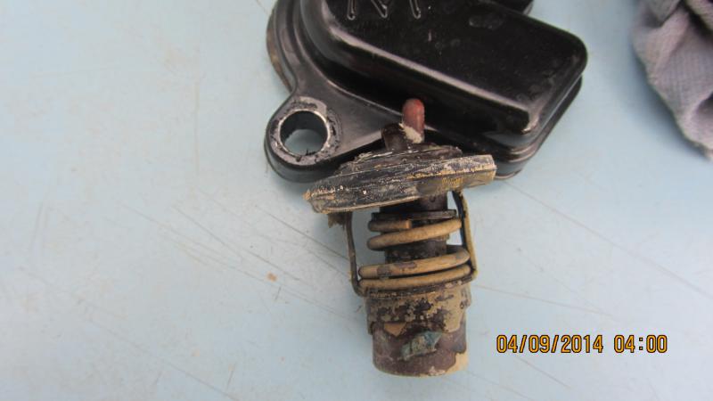

Термостат заклинило и перекосило,из за крупных фракций песка. Охлаждение шло по малому кругу, по этому срабатывала защита на перегрев движка.

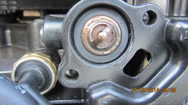

Ремонт занял 15 мин.в походных условиях. После реанимации, движок прошел около шести мото/часов 5500-6000 об/мин. Полет нормальный.
