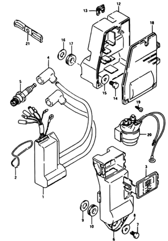

Здравствуйте ,не могу найти схему электропроводки сузуки DT40
модуль зажигания cdi ,особенный в нем мозги и бабины залиты одним блоком с него выходят 7 проводов
1)бело красный
2)черный
3)синий
4)зеленый
5)сине красный
6)розовый
7)черный с массовой ламелькой

все что знаю
1)бело красный - датчик с магнето
2)черный - масса с магнето в мозги
3)синий
4)зеленый - катушка с магнето
5)сине красный - стоп
6)розовый
7)черный с массовой ламелькой - основная масса
