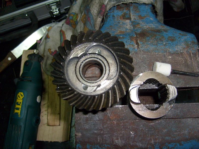

подскажите новичку где заказать мафту редуктора на евинрруд 25 год незнаю гдето (1988-1991)
Вылетает передняя скорость на среднем и полном ходу газ сбросил едит дальщше может это не муфта подскажите кто знает?
редактор на моторе из двух половинок.

Евгений, привет.
Дремель в руки и вперед :)
911
Жень, привет и добро пожаловать на форум! :)
Андрей тебе правильно говорит, на твоем редукторе муфта "а, ля Вихрь", так что разбирай, бери в руки дреммель с насадкой "обратный конус" и вперед аккуратно подтачивать выступы муфты и шестерен :yes:

Сваркой капнуть грани на муфте и шестеренка.потом обточить и все ок. У самого была такая проблема.

Кстати вот:
