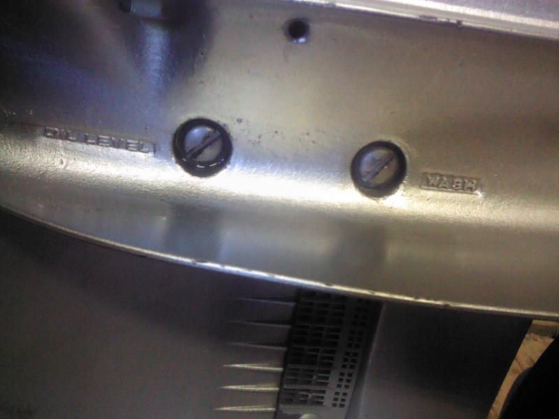

Подскажите, зачем на сапоге третья пробка, одна для слива вторая для залива, а третья, заметил это и на хонде 50 и на джонсоне, кажется она на всех моторах, где есть редуктор, так зачем же она?

фото скинь где третья.

для промывки системы охлаждения пресной водой при эксплуатации в соленой
:good: согласен...я как то по негнанию решил промыть редуктор и когда налил в этот болт(отверстие) то из водозаборника все и вылелось.
