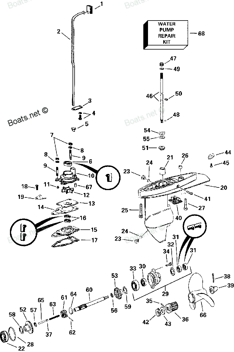

Привет всем! Помогите советом. В винте на моторе Johnson J5RSS 2000 года, срезало резиновую втулку, на рисунке эта деталь под номером 36. Кроме замены на новую можно что-то сделать самому? Я делал сам резинку, проблема закрепить к металлу. Или можно ли выточить полностью металлическую деталь и поставить? Спасибо!
911
Руслан добропожаловать на форум. В принципе твой Джонсон это перекрашеная Суза, так вот у меня на Сузе такой же косячек, лечИть нереально, проще заказать новую, тем более, что ценник в 1200р. не так уж велИк как кажется :pardon: . Если есть желание выточить, то не из металла, а из пластика типа капролона :yes:
