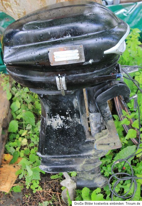

Привет всем. Пожалуйста, простите мою грамматику. Я использую Google перевести.
  У меня есть Вихрь Riptide 30. Об этом, по-видимому продается в США 20-30 лет назад. Дилер здесь получены их для перепродажи. Он был не в состоянии продать. Они сидели в лодке дворе в течение многих лет и стал ухудшилось от погоды. Были 5 всего, что я и друг получены. До сих пор моя и его единственный 2 в рабочем состоянии. Другой, дан другой мой друг почти завершена.

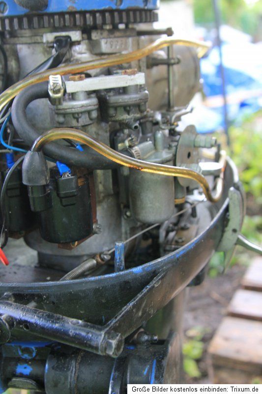

С самого начала мы нашли неисправные обратные клапаны в топливных насосов. Я использовал общий топливный насос для шахты. Затем я нашел некоторые недостатки с дизайном с плавающей точкой. Я сделал несколько изменений и внахлест на входе иглу и место, чтобы поплавок камера работает должным образом.
Я пытаюсь detirmine каком году мой мотор является. Я считаю, что имеет электронное зажигание, которая ставит его в 1991 или более поздней версии. Насколько я знаю, это единственный 5 в США. Кто-нибудь знает, сколько было продано в США?
Вот мое в действии:

5 вихрь-30 были приобретены у дилера лодке 20-30 лет назад у дистрибьютора. Они были окрашены в черный и имеют отличительные знаки на них со словами "Vihor Riptide-30". Vihor или Вихрь кажется перевести на Vortex или Вихрь. Дилер не смог продать их в 20-30 лет. Я думаю, что он продал 1 и он был возвращен своевременно из-за "неизвестных" проблем. Согласно дилера, дистрибьютора пытался продать их в США. Через некоторое время он переместил их в стойку снаружи в лодке дворе. Они ухудшились на протяжении многих лет в элементах погоды.2 видно, что в настоящее время работает у около 20 часов на них в лучшем случае, механически говоря. Когда дается нам они только нацелен и запустить в бочке дилером много лет назад.
Моя оценка, что у них было 2 конструктивные недостатки от производителя, касающиеся подачи топлива. 1) топливные насосы были обратные клапаны привести к неудачам. 2) Поплавок карбюратора было установлено, что слишком тяжелый, впускной игла и седло были неплотно, а поплавок был установлен неправильно с завода. Очевидно, что это не должно происходить в чем-то новом, они недостатки дизайна. Я лично исправили эти вопросы. Я использовал универсальную топливный насос и внесли некоторые изменения в впускной игле и седле, а также поплавка. Я очень впечатлен выступлением. Я чувствую, что винт имеет слишком низкую поле. Я считаю, у меня есть 280 (грузовой) шаг опору. Я хотел бы попробовать с 300 мм (скорость) поля. Я достиг 45.06 км / ч с 4,25 метров алюминиевого Халл лодке весом примерно 242kg полностью загружены. В подвесных моторов не будет использоваться обычная, поэтому мы не сможем оценить надежность хорошо. В целом, это является интригующей подвесной, и я действительно люблю иметь и запустить его. Это, как говорят в США, "грубо вокруг краев". Ей не хватает многих современных атрибутов, но в то же время очень основной и очень утилитарно. Я рад иметь его в моей коллекции подвесных моторов.

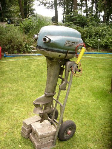

Hi Jayzon. Title engine - strong wind or whirlwind. Good results concerning speed for this boat. This motor was in the Soviet army. Simple motor to service. As they say in Russia, as a simple wooden chair :)
In the Soviet Union's 1950-60 d analogue produced Scott-Atwater 10HP - Moscow 10hp. I'm a fan of the brand Johnson to release in 1970. Very reliable and simple motors.
