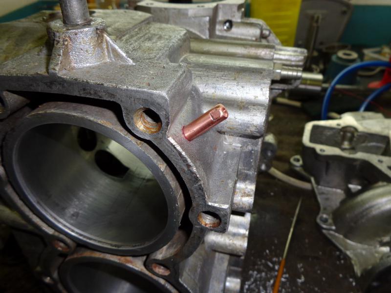

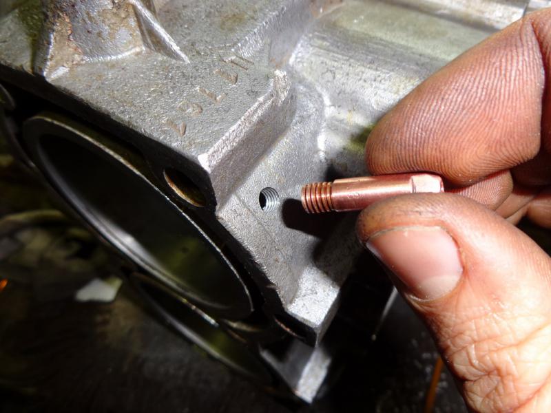

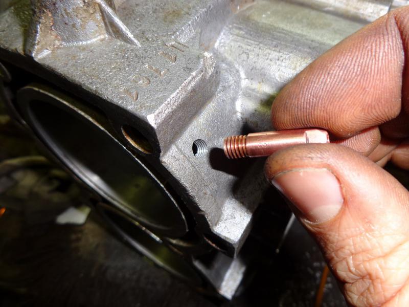

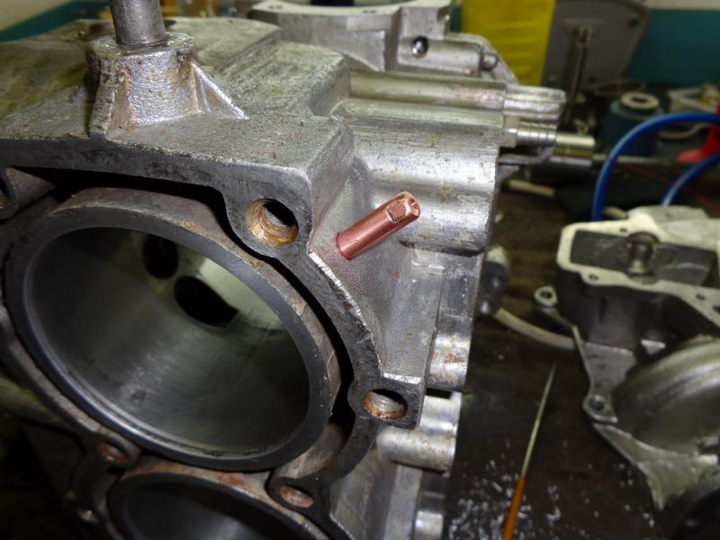

Re: Перегревается после средних оборотов.
Чтобы можно было удобно наблюдать за работой системы ожлаждения, я на своих моторах делаю вот такие контрольки. Вворачиваю жиклёр от сварки (полуавтомат) в блок (в рубашку охлаждения) предварительно рассверливаю отверстие в нем до 2.5мм, такой же штуцерок заворачиваю в поддон сбоку (чтобы было видно струю) между собой соединяю штуцера прозрачным шлангом от ВАЗовского стеклоомывателя. Желательно в рубашку охлаждения засверлиться в верхней точке, чтобы контролька реже забивалась. При появлении такой проблемы как подсос воздуха в систему охл. или прорыв газов из камеры сгорания в контрольке можно будет отследить наличие пузырьков воздуха... По струе воды направленной всторону всегда легко оценить производительность помпы и состояние крыльчатки. К томуже на вихре такая штука более полезна, так как за счёт сброса воды через контрольку двигатель лучше охлаждается (проверенно на практике)
Макс43 сказал(а):
Чтобы можно было удобно наблюдать за работой системы ожлаждения, я на своих моторах делаю вот такие контрольки. .........К томуже на вихре такая штука более полезна, так как за счёт сброса воды через контрольку двигатель лучше охлаждается (проверенно на практике)
Выход воды из рубашки охлаждения двигателя из ее самой верхней части для контроля работы системы охлаждения имеет огромное преимущество: полностью ликвидируеися завоздушивание верхней части верхнего цилиндра. Вода из такой контрольки потечет только когда водяная рубашка будет полная воды. Даже если оттуда будет только капать, то охлаждение будет, а если пойдет пар, значит нужно срочно принимать меры, но двигатель не успеет перегреться, так как в рубашке еще полно воды. Этот вопрос я поднимал еще год назад. Но скептиков было достаточно. У меня тоже проверено на практике. Установлено на Вихрь-45. Есть и на одном из В-30.
