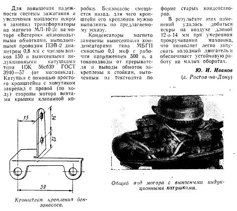

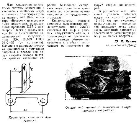

Ну почему-же....Можно сразу переделать контактную систему зажигания на работу с выносными в/в катушками ТЛМ, как это сделать есть в книге Фишбейна.
