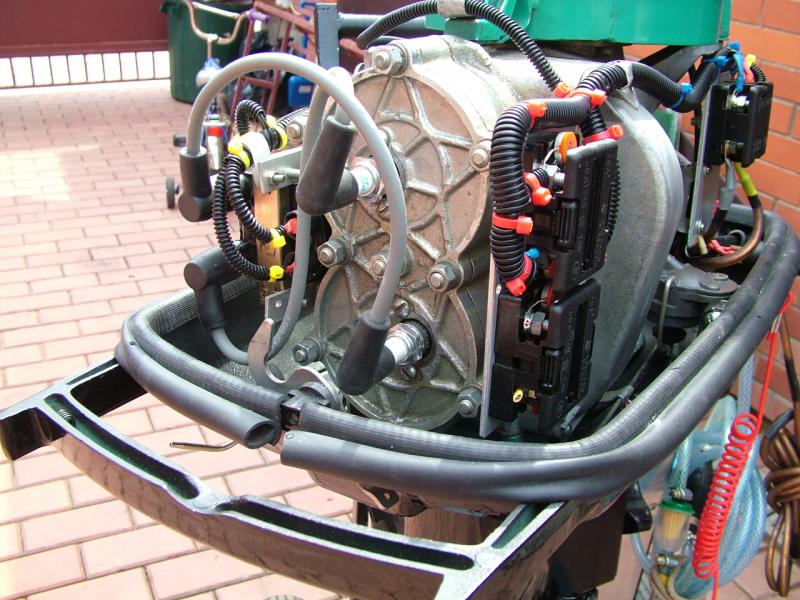

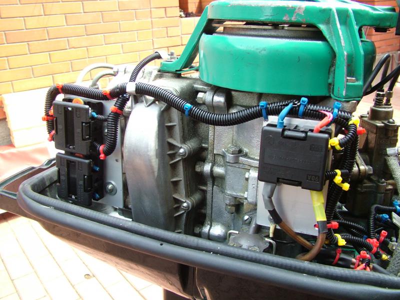

Alex! Если можно фото . Как эти уплотнители смотрятся на колпаке ? :)
9 424
1 306
Типа такого, от дверей ваз. И вроде от 9 ваз заднего стекла "П" образный на колпак. В магазе з.ч подбери, или на разборке иномарок.
