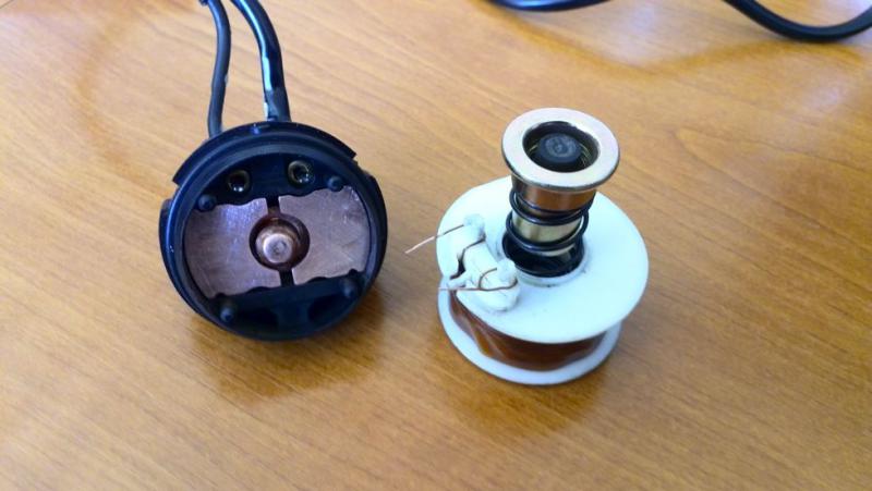

Реле деталь N17.
http://www.partskatalog.ru/parts/outboard/honda/bf50/bf50-a2-srtd-starter-motor-assy.shtml.
Ремонтопригодно ли оно?
Также интересует принцип работы (может разбирал кто-нибудь).
Описание:
Внутри соленоид с сердечником на пружине. В сердечнике контакт из диэлектрика.
На крышке силовые контакты с болтами на обратной стороне крышки, центральный контакт, в который упирается сердечник и провода, которые идут на соленоид. На соленоид подается ток при повороте ключа зажигания в положение запуска мотора. Катушка сильно нагревается при прохождении тока через неё. Контакты на крышке не контачат между собой и центральным контактом.
Проверяли на рабочем реле: при запуске мотора через силовые контакты сразу начинает идти ток. Мне это не понятно, так как силовые контакты не контачат между собой.
