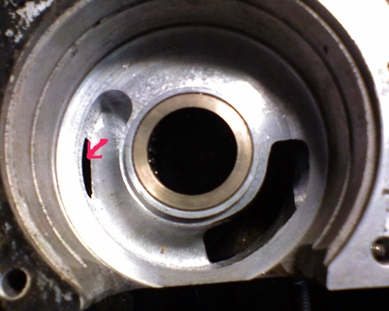

ribac666 есть вопросы по расточке картера.
Растачивали только дополнительный канал для прохода смеси к клапанам ,или дополнительно его углубляли .
Объём картера уменьшали?
если да то на сколько.
Как мотор ведёт себя на полных оборотах-на малых и так понятно один +,на сколько раскручивали ,какой винт используете(желательно лодку указать).

На фото указано стрелкой ,это новый канал соединяющий верхнюю полость с нижней,это даёт лучшее прохождение смеси к клапанам?

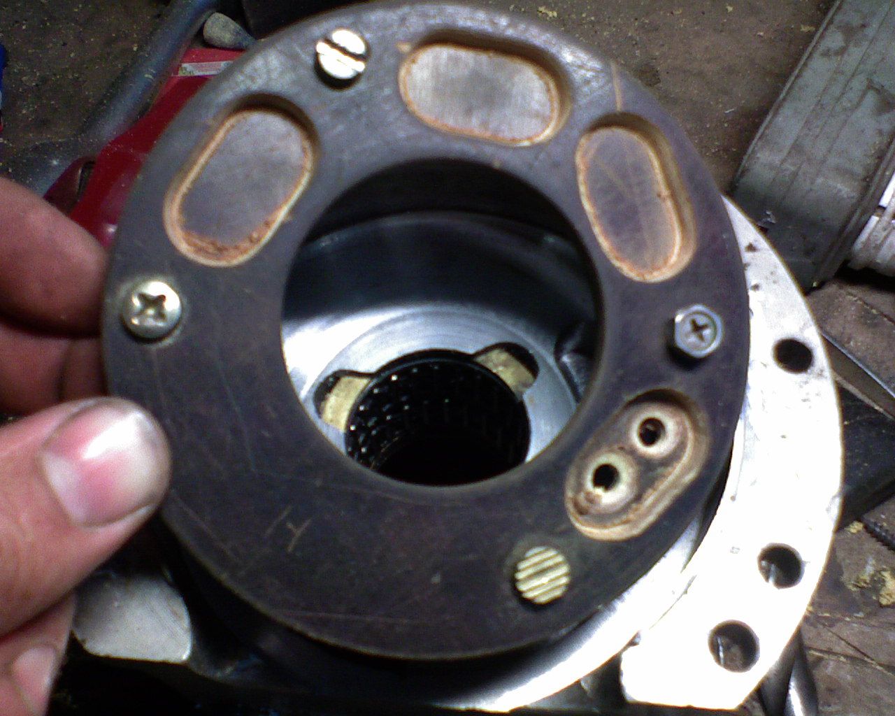

По клапанной пластине примерно понятно но всё-ж какой матерьял какая толщина?
А сами клапана и их ограничители Ветерковские или своего изготовления?

Re: Клапанный Вихрь!
отверстие от вышедшей фрезы, канал делается рядом картера немного отличаются и иногда край канала выходит наружу потом несложно заварить
