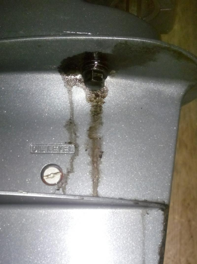

Всем привет. Смотри фото. Что это? После зимней стоянки мотор 15 моточасов. масло в редукторе поменял осенью.

Лёш, после обкатки ты не проверил затяжку всех болтов, а этот наверняка ослаб. В дейдвуде остатки не сгоревшего масла(+ "консервация" наверное), стеклИ и вышли где легче.. подтяни(проверь остальные) и катайся дальше, эти болты не связаны с полостью редуктораАлексей77 сказал(а):Всем привет. Смотри фото. Что это? После зимней стоянки мотор 15 моточасов. масло в редукторе поменял осенью.
Ааааа... я про дренаж забылSanych сказал(а):Там возле болта отверстие, через которое за зиму вытекло не сгоревшее масло.
(а на фото не заметно, он точно рядом с этим болтом?) ... спасибо Слава
