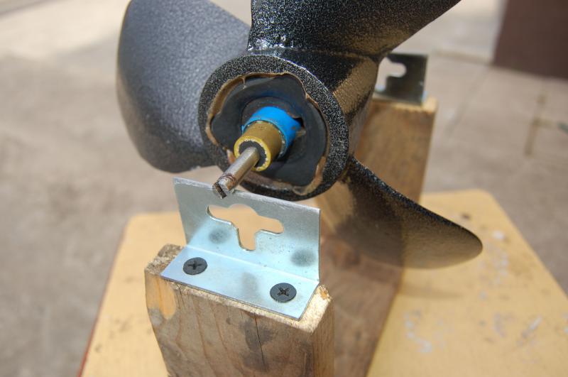

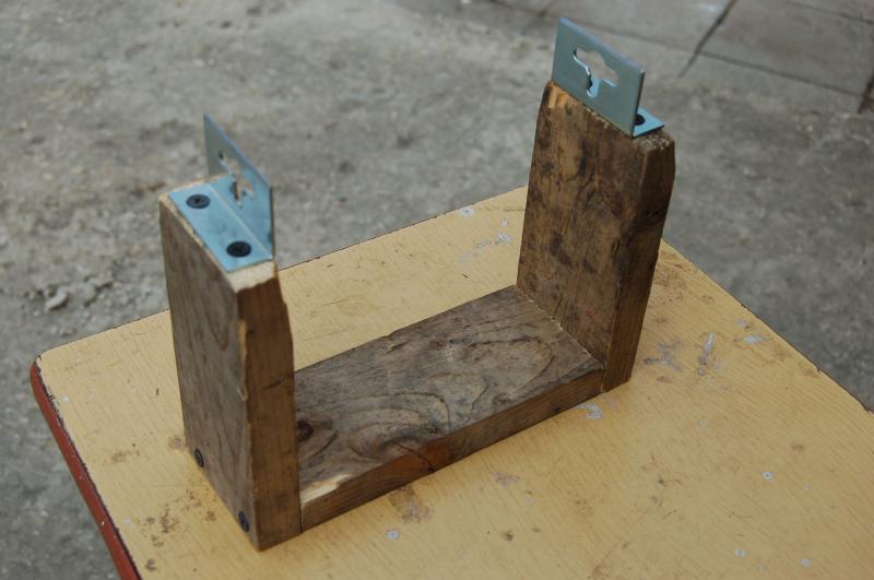

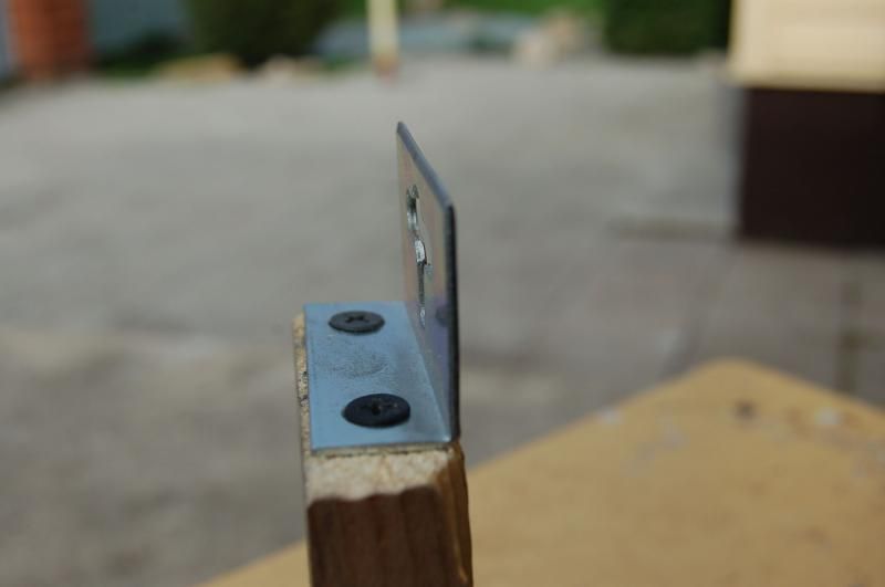

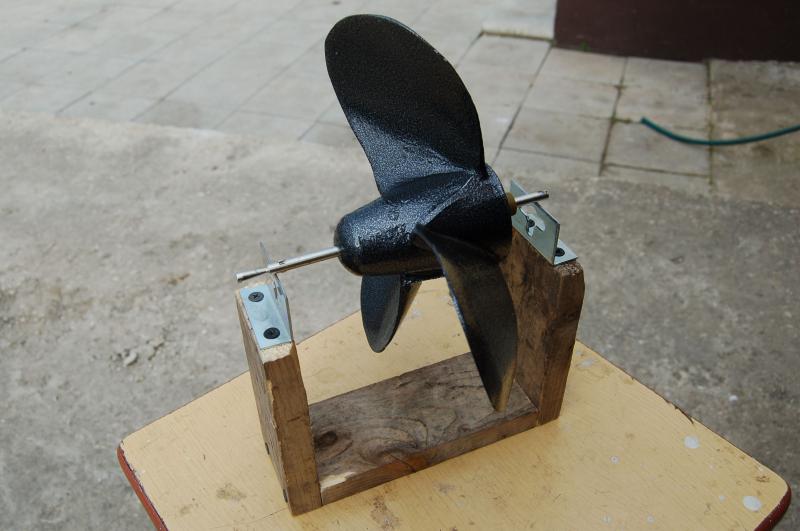

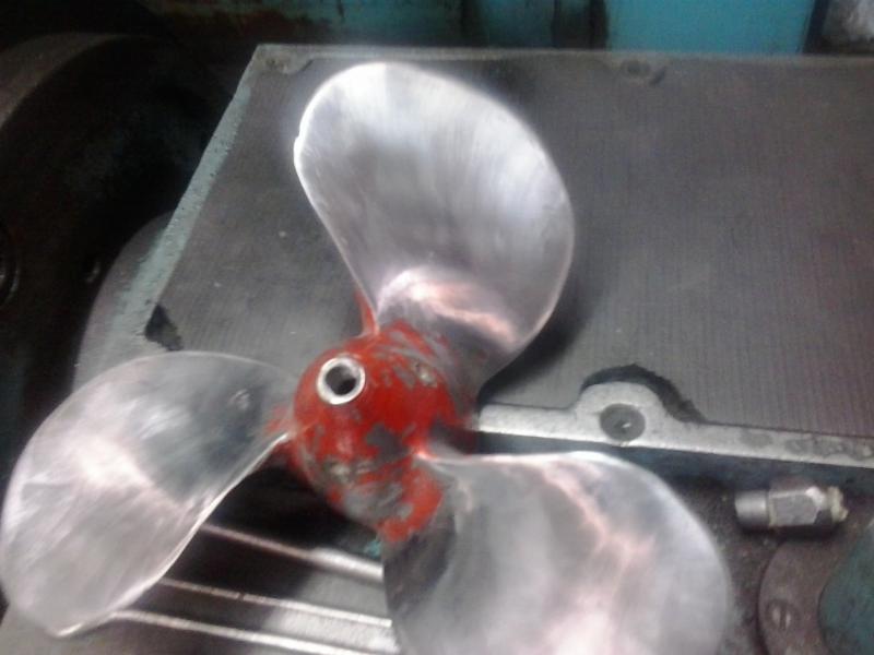

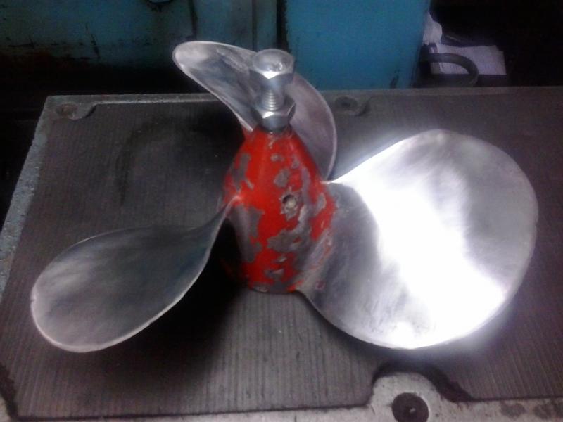

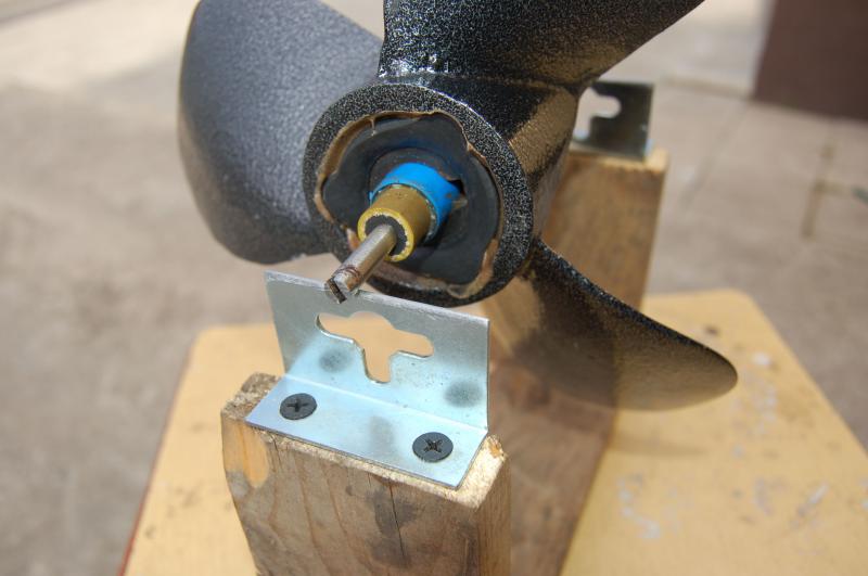

Спасибо всем за ответы, все таки решился повозиться с моим "свиным ухом" H260. Уже сделал приспособу для балансировки, довольно удобно кстати получилось!
DAGGERusich
06.05.2014
29
Прогресс-2М
Вихрь-25, Вихрь-30
Вот взгляните на мою кустарщину кому интересно )) А ведь работает и довольно точно! А вот гидродинамический баланс буду на глаз делать.

чтобы на глаз не делать.можно стапель и из картона или фанеры забабахать и будет на порядок точнее чем на глаз
А что он из себя представляет?

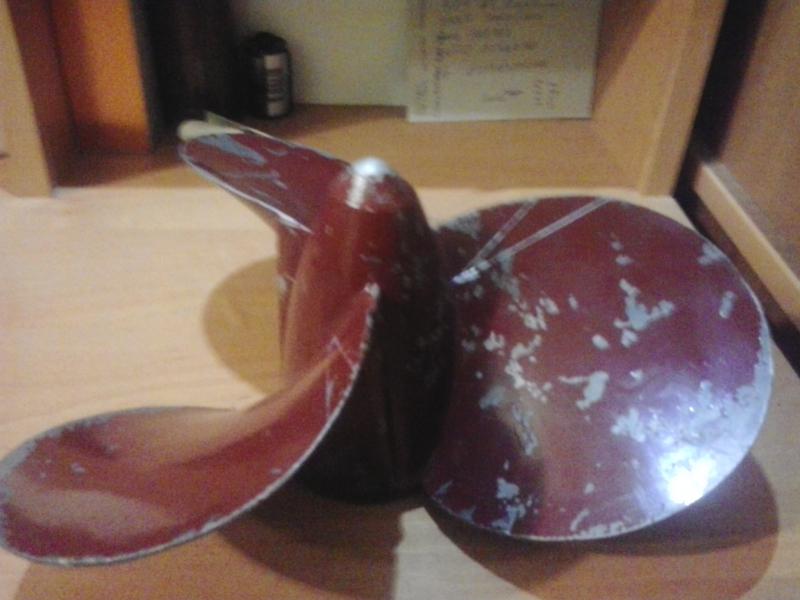

Вихрь 25/30/Ветерок 8
Всем прмвет. О винты оч. интересно на фото разве ухо... а это другой вро-де

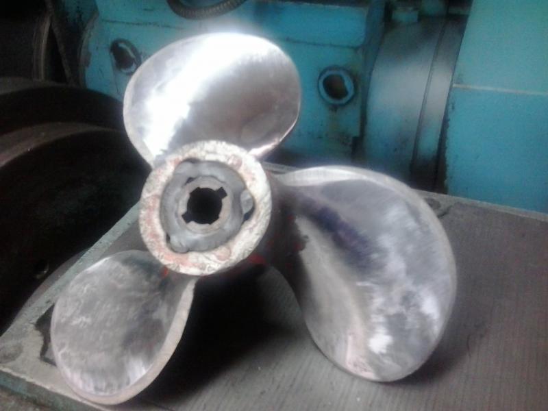

AMX50B
09.09.2013
230
24
Запорожье
А вот 300 полирнул трошки
неплохо так как для 20 минут работы дрелью
ну это разве полировка,это снятие краски.. :pardon:
