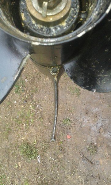

ребят опасна ли езда с таким килем? если да то как выпрямить?
zander матрос Регистрация 21.08.2013 Сообщения 27 Карма 2 Город Казань Имя Нурик Лодка Катран 315, Прогресс 4 Мотор Тоха 3.5, Hidea 40 01.05.2014 #1 ребят опасна ли езда с таким килем? если да то как выпрямить? Вложения jGP-2N15P3s.jpg 55,8 КБ Просмотры: 1 230
И Илья ст. мичман Регистрация 30.03.2010 Сообщения 187 Карма 9 01.05.2014 #2 нагреть до 200-300 градусов и деревянным бруском постучать, придерживая с другой стороны другим бруском.
lednic606 вице-адмирал Команда форума Регистрация 25.04.2011 Сообщения 18 866 Карма 911 Город Саратов Имя Дмитрий Лодка Нептун-3,Прогресс-2,2М, Сарепта(были) ,Орионбот 53НТ Pro, АКВА ОПТИМА 260(есть). Мотор Вихрь М; Honda BF90; Honda BF2 02.05.2014 #3 На моём Эвинруде подобный загиб, подкорректировал триммером и всё гут!
