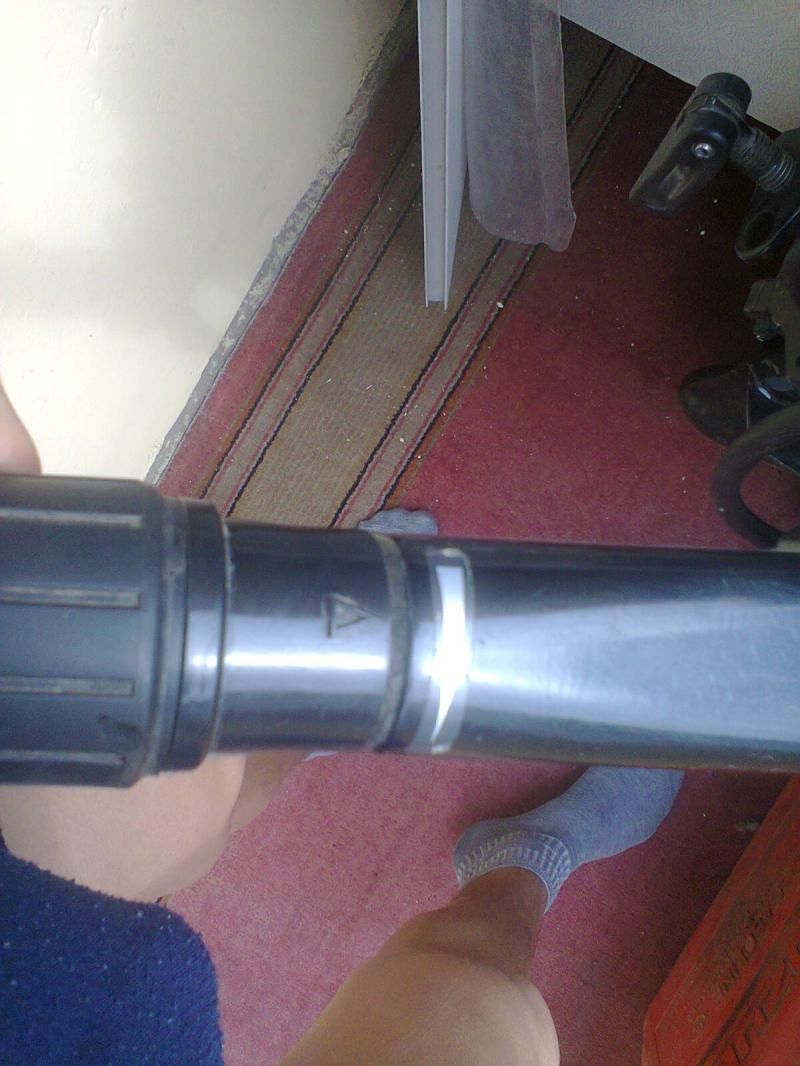

Мужики!!! Нужен ваш совет!!! Купил себе плм Сузуки ДТ15, ручка газа румпеля доходит примерно до 2/3 газа ориентировался по наклейке.(прилеплена наклейка в виде треугольника, только на боку) Так должно быть? Или что то не то?

ХМММ... Дима, попробуй сними колпак и загляну в диффузор карбюратора. Открыв дроссель на максимум, заслонка должна подняться как минимум на 2/3 высоты ...
Может я и не прав, но это должен быть самый простой способ проверить.

скорее всего наклейка криво приклеена.если газ на нуле где стрелка находится?

Да почему нет? Мне кажется что так и надо:снять колпак и посмотреть заслонку как и что.Ведь ничего сложного :)

Макс, да скорее всего там думаю стоИт ограничитель от "полного газа" пока не включена передача :)
опачки.... как говаривал порутчик Ржевский: "век живи- век учись.."
Че-ж наши то до такого не дотумкали... Хотя, иногда понимаю, если подразумевалось, что владелец может самостоятельно двигатель перебрать, или дырку на лодке заклепать, используя молоток, и тиоколовую ленту.. то, уровень знаний наших людей должен быть выше, чем на загнивающем западе... потому как нашему же в голову не должно стукнуть на холостом дать полный газ, чоб двиг не перкрутить :) Вот, поди, на наших двигах оно потому и не ставилось :)
