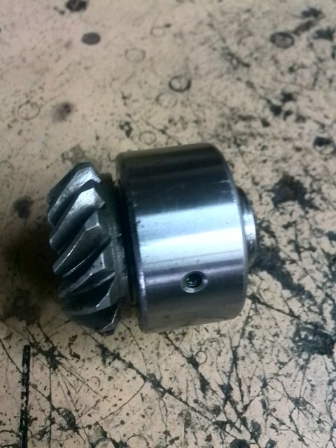

А если вот такие то я их уже не застал, это в более поздних моделях.

Но это не подшипник, ролики в ведущую шестерню.
*** Спасибо за отклик , Алексей . ! Да , нужны отдельные ролики 4,0 х 8 мм .. из какого же подшипника их "надергать" ....!!?? "Вот в чем вопрос ..." (С)

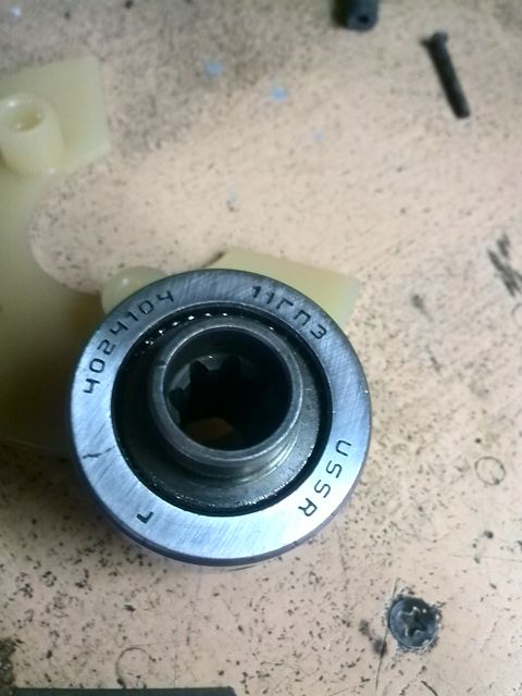

Уменя два Нептуна,один довожу до "ума".В одном моторе стоит подшипник с двумя рядами роликов 4на 8мм,в другом стоит однорядный игольчатый-он стандартный, т.е имеет каталожный номер.Внутренний-наружный диаметры идеентичны.Я задавал вопрос по ним(типа-какой предпочтительней) в другой теме-в ответ тишина.По этому пошел и купил игольчатый.Номер только не помню.Завтра посмотрю(брал два),если не забуду.Закажи по нар./внутр. размерам.

Вот он родимый.Номер 4024104.Высота у него наверно чуть отличаеться 22мм.
