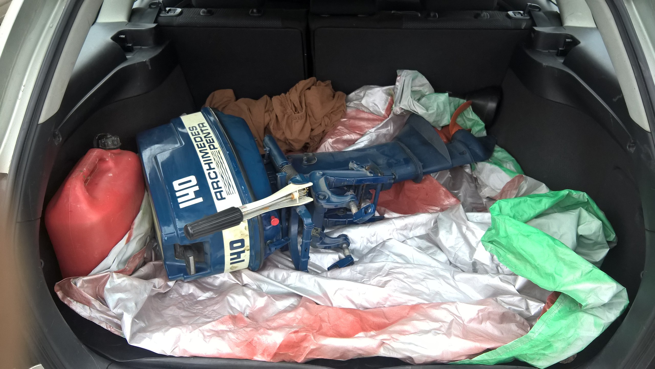

Всем привет. Какие винты подойдут для вольво пента архимед 140?

Re: Винт
С минимальными доработками от Нептуна. Точить паз под шпонку. Сам хочу попробовать.

Re: Винт
Спасибо. Буду пробовать.Есть мануал по 140.Если нужно кому могу выложить.

Re: Винт
на 90,120,140 штатно идут 9х10.
но можно попробовать 9х9.
подбирать винт под свой комплект нужно.
кому-то и 9х11 встанет отлично.

Привет всем. Ну как, кто-то пытался винт от Нептуна подружить?
