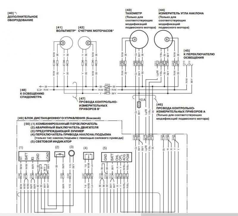

Если тахометр родной.То по цвету проводов.Серый от тахометра к серому от машинки газ-реверс,черный к черному и т.д....

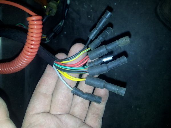

Тах Хонда, но с дополнительного пучка пять выходов по пять или шесть проводов. В каждом есть черный и красный, и серый, и желтый и т.д. Что куда ХЗ.

Схема и цвета проводов.

Всем добрый день. Столкнулся с аналогичной проблемой подключить приборы контроля к мотору Хонда 30 2006г.в.
Есть выход с машинки на приборы. Есть комплект из 5 приборов Фариа, датчик Пито.
По инструкции к мотору можно подключить тахометр и тримм. На панель влезло только 4 прибора (показатель уровня топлива пока отложил. хочу подключить Спидометр, тахометр (правда со счетчиком моточасов), вольтметр и тримм.
По инструкции к приборам цвета не совпадают с теми что есть на выходе машинки.
Может кто-нибудь подсказать назначение проводов по цветам?

Хм... Видимо это сделано специально производителем.
Порылся в инете и нашел фото выставленных на продажу ОРИГИНАЛЬНЫХ трима и тахометра. Комплект выходов с этих приборов соответствуют цветам моей схемы к приборам Фариа и вышевыложенной romisом. Выходит несколько цветов меняются (или не совпадают) в метровом жгуте удлиннителе который они продают баксов за 40.
Вопрос остается открытым - назначение проводов выходов на фото? Уж очень не хочется спалить приборы.
Пока то что приходит на ум логически
Черный - общий (-)
Красный с белым или белокрасный - подсветка (но у меня есть красный на выходе?)
Черный с желтым похоже (+)
Желтый с синей (а может зеленой) полосой - сигнал на тримм
Серый - сигнал т а х о м е т р а
Желтый похоже (+) аналог клеммы 30 в машине. на вольтметр и счетчик моточасов.
Бирюзовый с черной полосой ???
Все нуждается в проверке ТЫКом
