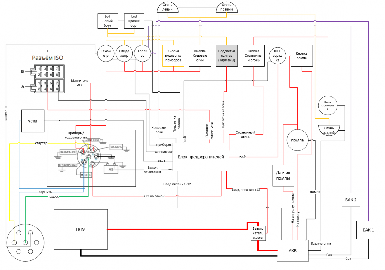

Покритикуйте схему проводки:
249769
Хватит ли сечения 0.75мм2 для всех потребителей кроме:
магнитолы (2.5 мм2)
ОТ АКБ до Блока предохранилелей (4мм2)
магнитолы (2.5 мм2)
Слишком много прямых плюсов без предахронителей, лишних проводов к аккуму много, например минус, минус и и плюс тянутся большим квадратом к блоку предохранитель, минус на колодку от него минусы расходятся прямые к потребителям, плюс через замок и к блоку предохранителей, (можешь реле)и через предохранители на потребители, но отвественные узлы на каждый свой , а не на приборку и огни один , и т.д.
В замке есль левое подожение, я его использую когда сплю, горит передний и задний огонь,
О,75 это смотря для чего, у меня в прикуриватель компрессор включается , 2.5кадрата стоит,
Могу скинуть список проводов которые мне купили и я еще докупал, нехватило

мимо блока предохранителей идет только помпа и статртер мотора.
На помпу буду ставить отдельный пред.
Ты непонял что я написал,
У тебя ввод в блох перохранителей,а потом на замок , для чего?чтоб мафон включить и панель?

Задам тебе вопрос , ты сам это рисовал? Или с нэта черпал инфу ,
ну что-то читал конечно, рисаовал сам.
ну да замок в режиме зажигания подает питание на приборы/их подсветку и ходовые огни (через кнопку)
в режиме ACC только мафон запитан, чтоб можно было включить без мотора, но чтоб выключался и не сосал ничего, если унесли ключи.
остальные потребители не привязаны к замку
в классическкой схеме приборы, ходовые огни, подсветка подключаются к машинке но она у меня тупая + в планах выпрямитель от формучанина нашего, там питание только с АКБ возможно.
Пишу еще раз, тебе нужно от замка запитать блок предохранителей ,по плюсу, дальше все от предохранителей , кроме напимер прикуривателя, у него отдельно плюс и отдельно пред. зачем чтоб замок был включен
Помпы, или одна(смысла от одной я лично не вижу, ) датчик уже встроен, автомат я на прямую от акб через тумблер, и свой пердохранитель, ручное упровление после поворота замка зажигания , должен понять что тебе нужно,чтоб работало когда ты сидишь в лодке,

Ну, от замка не надо все циплять, а вот кнопку помпы лучше тоже запитать от общей шины после массы. Автомат в случае чего сам отработает...Как на одном приборе два датчика бака планируется видеть?

От замка
Приборы все
Подсветка приборов
Навигационные огни
Ручное упровление помпы
Ну и питание двигателя
От акб после массы
Электролебедка
Майфун
Карплотер
Прикуриватели разетки, и (USB)
Мойка
Вибаста
Свет в салоне
Рация
Компас
GPS
(Короче вся навигация , и сеть NMEA2000)
Ключь в левое положение , горят передний и задний огонь, стоим на якоре
От акб до массы
Помпы(я ставил доп выключатели)
И если электромасса то её питание
Выход на заряд акб

От замка
Приборы все
Подсветка приборов
Навигационные огни
Питание двигателя идёт от АКБ напрямую. Зачем его через замок тащить?
Я выкидывал штатный замок с машинки и выводил на панель, глушить как будешь?
Питание стартера , точнее идет плюс на реле стартера на прямую с аккума, и минус на корпус двигателя
Глушить нарисовано как. На массу глушится.

.0.75 маловато
