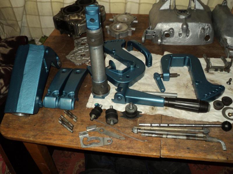

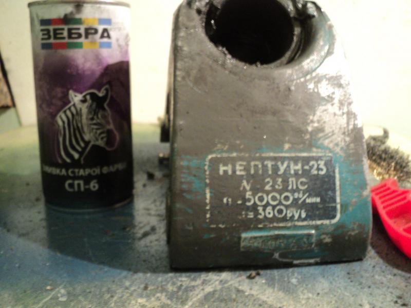

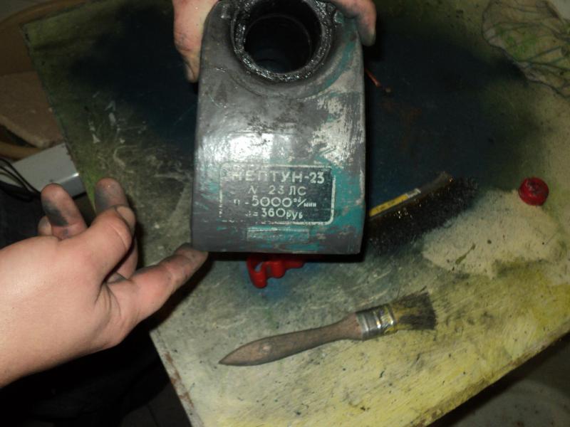

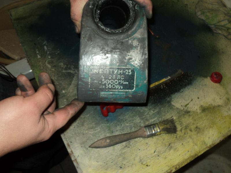

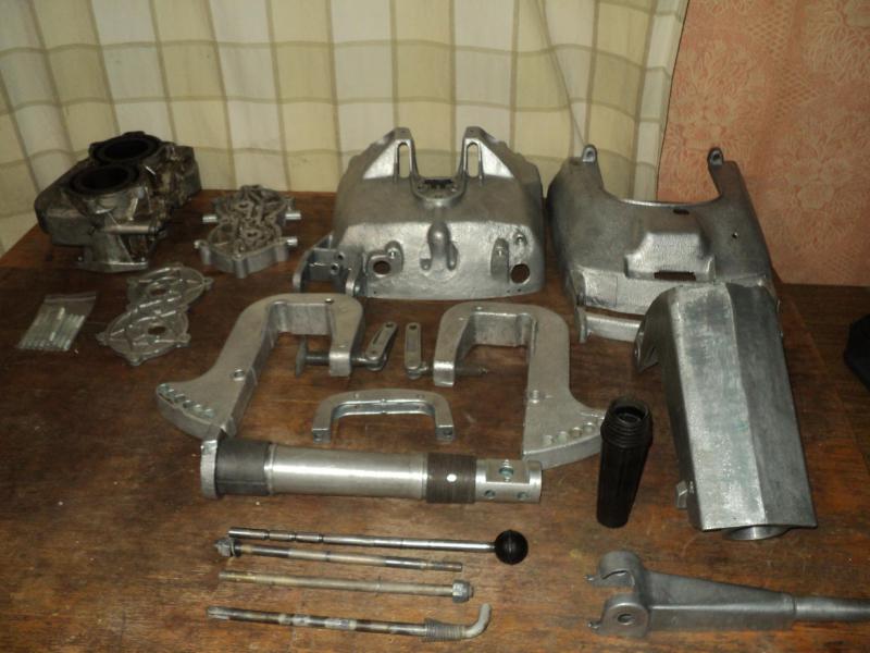

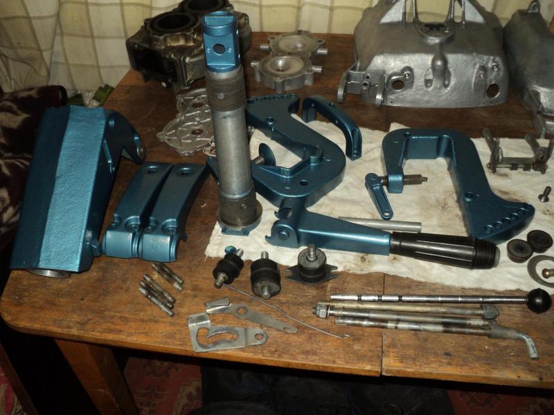

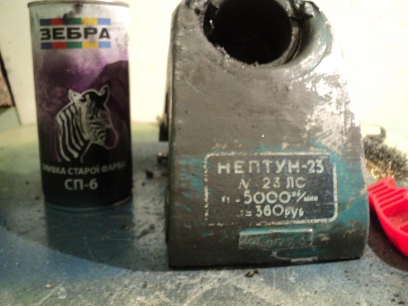

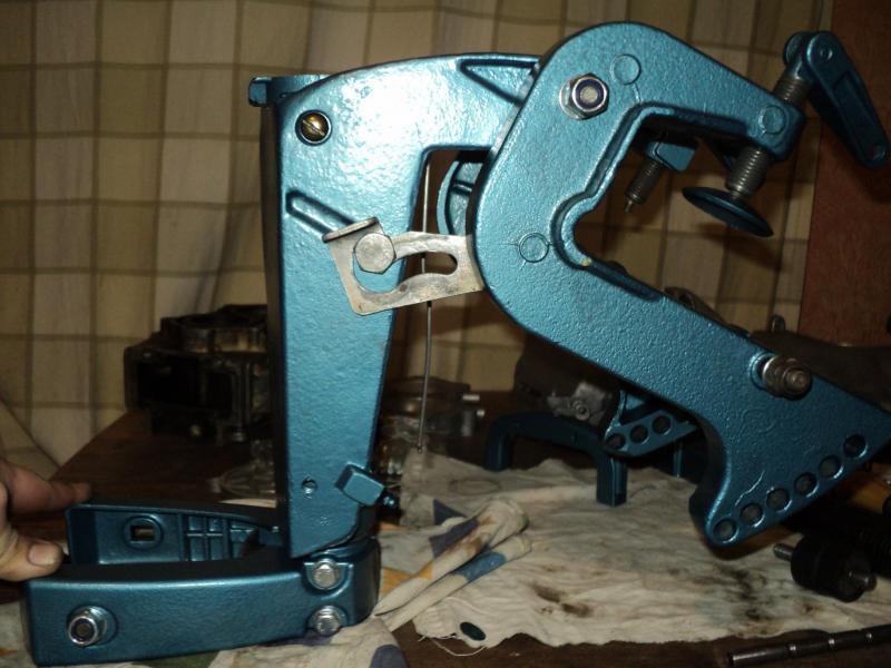

Всем привет. Давно не писал....вот отчёт.
Часть деталей которые были забраны домой, вымыты, снята старая краска и покрашены.Краску выбрал в цвет лодки, молотковая (аэрозольный балон). Предворительно прогрунтовал ВЛ 02.
Голову пока отложил, нет финансирования на шлифовку и т.п. :( Скоро будет транш с России (заказчик от туда) тогда доделаю.. :sorry:
При вскрытии нашолся шильдык, надо сохранить память....зделаю наклейку.
Вроде пока всё, завтра поеду за сапогом, смотреть что с редуктором и снова чистить, красить, любоватса :-D

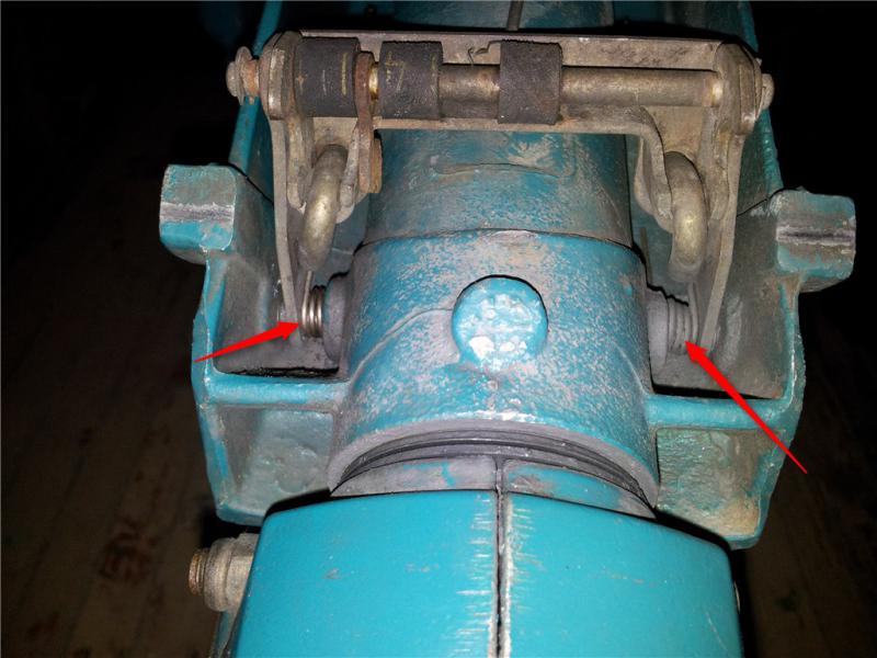

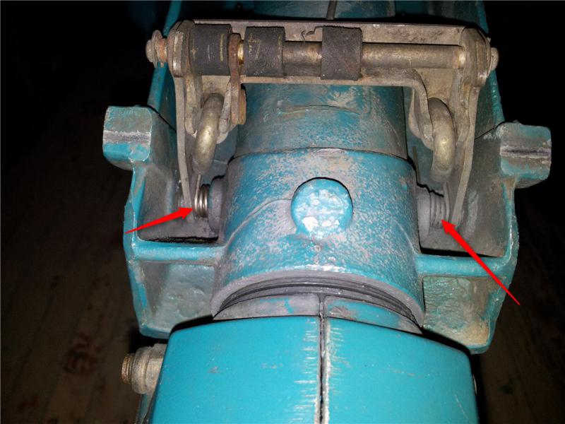

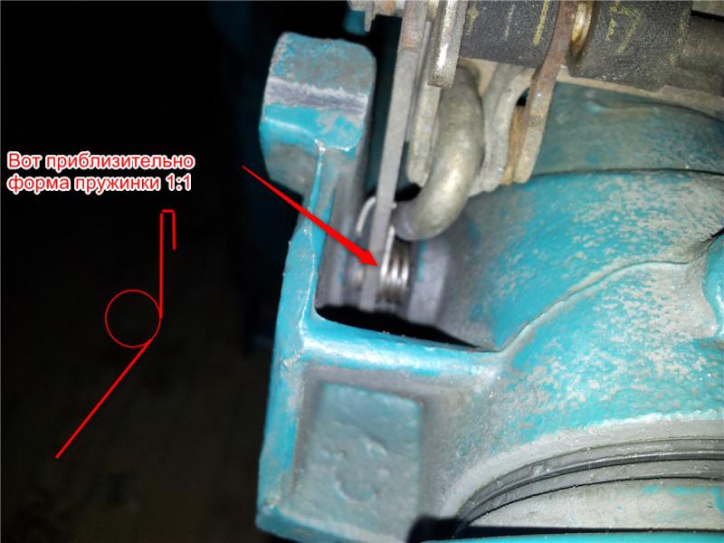

Кто подскажет, затворный механизм как работает....мне кажетса что-то не хватает.??? Получаетса что вниз он опускаетса при силе гравитации, наверное должна быть пружинка или еще что.....
kos-kazan
26.10.2010
1 019
86
33
Нет там никаких пружинок.
Есть там пружинка. Я даже менял. Подбирал на рынке похожие. Проблема проявляется при запуске ручным стартером. Если пружинки не будет не заведете. Ну вернее если сильно сильно в мотор упретесь, то конечно заведете. Будет постоянно срывать как при на лете на препятствие.
Гравитация это очень мало для запуска Нептуна ручным стартером.
Не стесняйтесь читать мануал.
Бывает очень познавательно

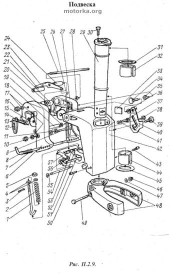

Подвеска мотора "Нептун-23"
56 - пружина 16.02.90034;
У меня та самая пружинка прослабла. Я поменял, но проверить пока не могу так как менял при консервации мотора на зиму. Весной проверю. Поставил две. С обоих сторон.

Там то есть конечно, я думал где флажок 40.

Олег, все верно!При старте бывало откидывало.... Но не пойму как она ставитса??? Можно подробней на словах.....?
gara
04.08.2013
Николаев Украина
Прогресс 2М
Мотор Сич МС40 + Honda BF5

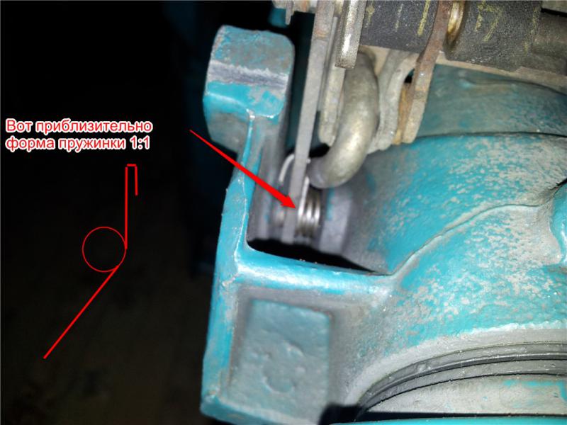

На словах тяжело. Пружина дюже выебо..ая. Завтра если будет возможность попасть к мотору попробую сфотать. Сразу скажу: я не уверен, что пружина которую я поставил сделает свое дело.

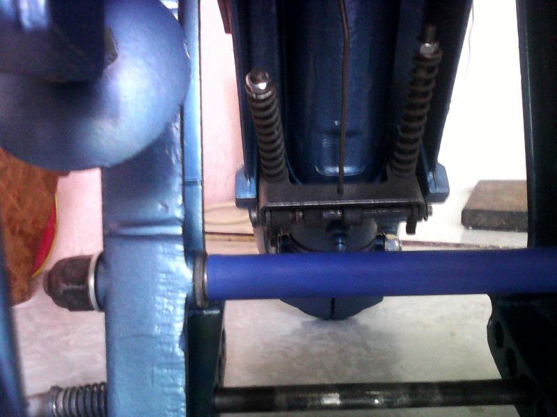

Вот добрался до мотора
Вот новая пружина:

Давненько не заходил ......сори! Олег спасибо за пружинку, это то что надо !!!
Доброй ночи. А как такая краска показала себя на моторе, стойкая? Чем смывали старый шмурдяк?
GnoM
11.04.2014
782
32
Украина, г.Киев
Прогресс2м
2хН23; 1977 и 2003г.в.
Arh210 сказал(а):
Зеленые Нептуны, окрашены краской ХВ(если не ошибаюсь). Держится она очень и очень!!! Моторам уже по 30-40 лет - а она на месте!! Лучше ничем не покрасишь. А вот Нептуны окрашенные в черный цвет на заводе - там да, настоящий шмурдяк! При чем, он сам слазит, и обдирать не надо... Смочить рабочей смесью - бензин с маслом, или просто его в воду окунуть... :) У меня один такой есть! При чем, черная краска, лежит на каком-то красном грунте. Вот вместе с грунтом и слетает!
Arh210
05.03.2015
Архангельская область
Казанка
Ветерок8,12, Нептун
ХВ-124? А в домашних условиях чем лучше красить, без особых изысков но что бы поустойчивее было скажем к сколам и бензику?
