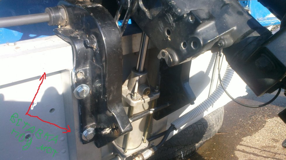

Вобчем в связи с поднятием транца и установкой на Сарепту 2Т Джонсона50(он же 60, 65, 70лыс.) вроде нужен клин, может у кого завалялся самодельный ненадобный "за пересыл"... ну или за небольшую денюшку + пересыл?... буду благодарен :)

А с чего ты уже решил что клин --- уже нужен? Была "свадьба" и всё стало очевидно??? Я то же кинул своего new динозавра 50, на Прога-4 и чёт со всех сторон смотрел, что пока не надо клина, а там вода покажет...

Я просто всё равно буду ставить эл.трим, а чтоб он работал(небыло дельфина и т.д.) обязательно нужен будет клин, инфа с темы по Сарам на КиЯ :yes:

Интересные видать у ВАС цены на эл.тримы!!! У нас б/у не в самом лучшем виде стоят немножко меньше 1000$, для меня ещё пока дорогова-то! Да и с ПРОГОМ-4 работы и работы, с таким набором 50 его за сезон , как асберг ТИТАНИК!!!

Конечно же я буду искать бюджетный неисправный(или частично исправный) штатный тримм под восстановление, ну или если повезёт что-то другое, но удобновпиуемое на штатное место посредством напильнинга :)

Не знаю смотрел или нет, но на мотолодке несколько вариантов самодельных тримов
http://forum.motolodka.ru/read.php?f=1& ... &t=1319835. http://forum.motolodka.ru/read.php?f=1& ... ly_1313881 vapgBc_K ... e=youtu.be
Меня заинтересовал вот этот трим- бюджетнее не придумаешь наверное QNEbuB24 ... ture=g-upl

Значит я тупанул, но тогда вот это как говориться дешево и сердито
с мотолодки ссылка в предыдущем посте автор Бакенщик
908
Спасибо, все темы про самодельные тримы и тримтранцы я отслеживаю... пока это не есть основная задача ;)
