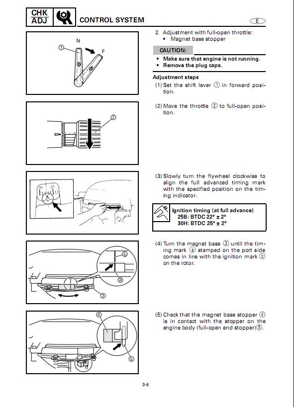

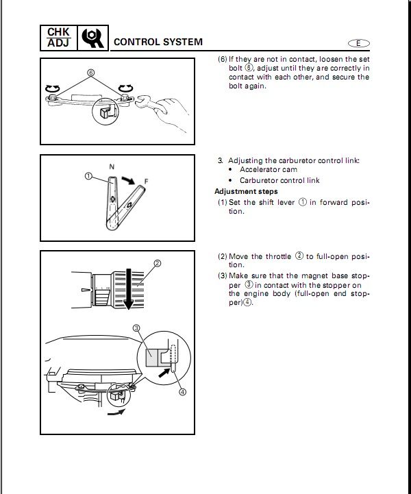

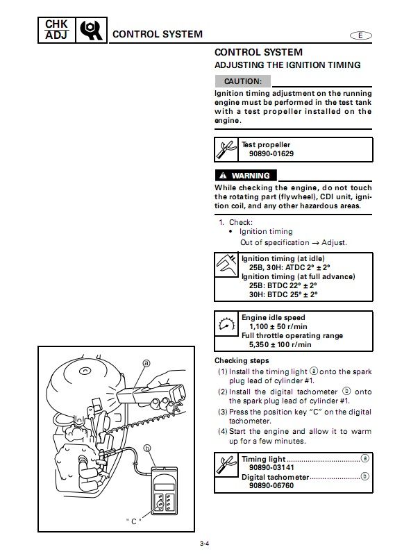

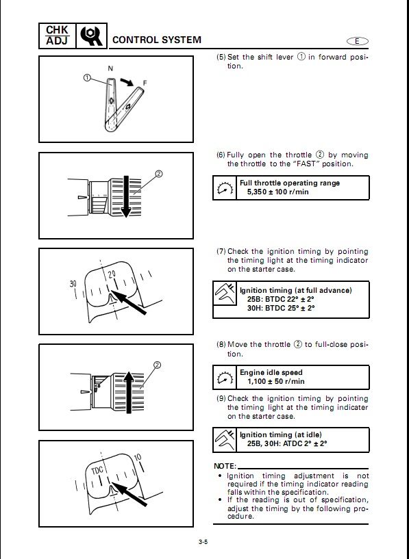

ну в общем как то так:
Тахометр и стробоскоп я еще найду, ну а вот тестовый винт-НЕТ. Он там типа какого то диска с отверстиями, ставится для регулировки. Поэтому крайне не советую самим менять угол зажигания. Ну или только по ощущениям и тяге корректировать угол на свой лад.
Винт нужен только для проверки мощности..
Для регулировки УОЗ он не нужен.

вообще то написано замерить при включенной передаче
10 921
4 729
Регулируеш на х.х ,пото. На воде под нагрузкой при макс. Об.5250-5450
