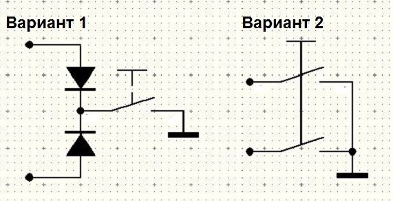

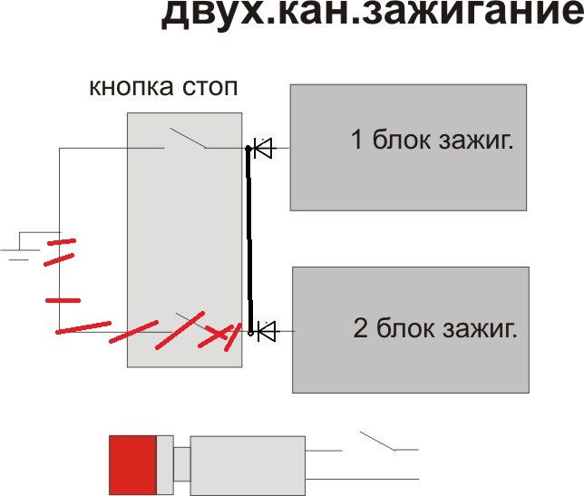

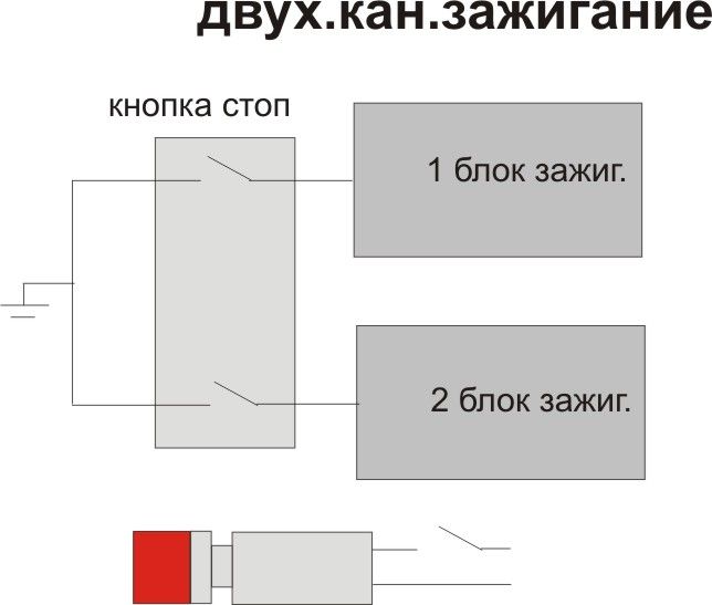

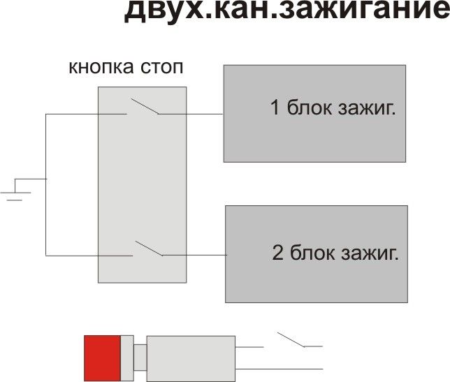

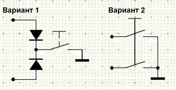

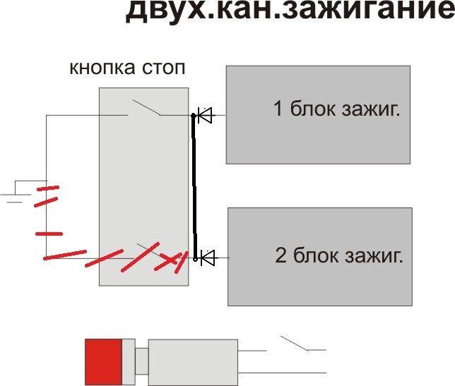

Вот такая проблема. На двух кан.зажигание, необходима кнопка с двумя парами не зависимыми контактами для замыкания( к стати проблема найти). Можно ли с помощью реле 12в. обойти эту проблему, есть ли другие варианты?
Как в этой ситуации подключить кнопку аварийной чеки, в ней только одна группа контактов - на замыкание?
Спасибо.
Спасибо.
