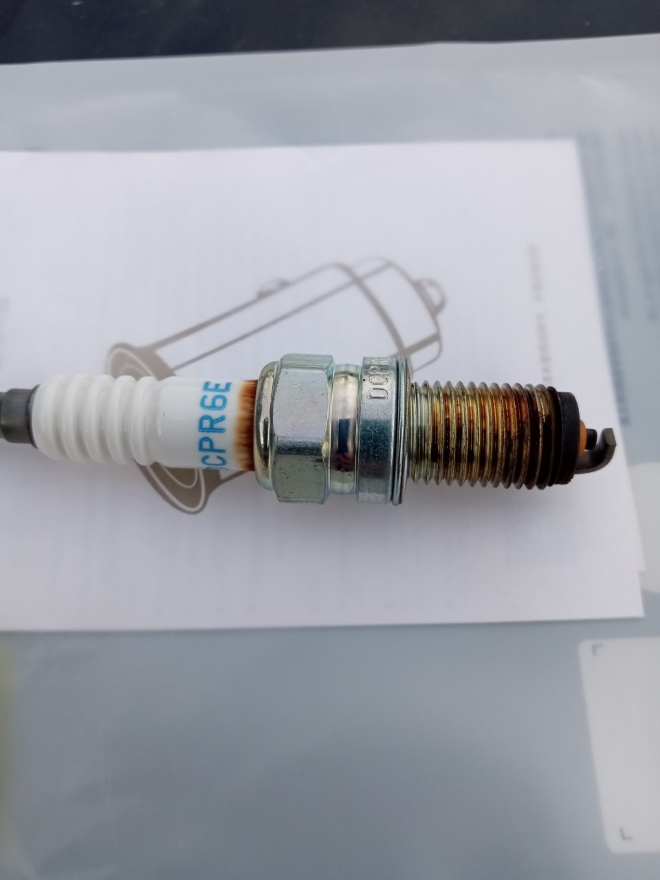

Ехал с женой на остров 4500 оборотов,.внезАпно стал троИть,мощность упала.
На холостых троит раз в тридцать секунд.
На оборотах чаще троит и дёргается.
Я не стал насиловать,на холостом с воблером пошёл троллингом обратно к причалу(((
Первичный осмотр показал,что всё в идеале: предохранители не окислены,клеммы форсунок инж и клеммы катушек свечей зажигания в идеале.
Фильтр чистый(я дополнительно перед штатным ставлю ещё два ыильтра газелевских прозрачных с отстойником)
В свечи не залазил,так как свечного ключа с собой нету...

Первым делом глянь нагар на свечах и замерь давление в рампе.

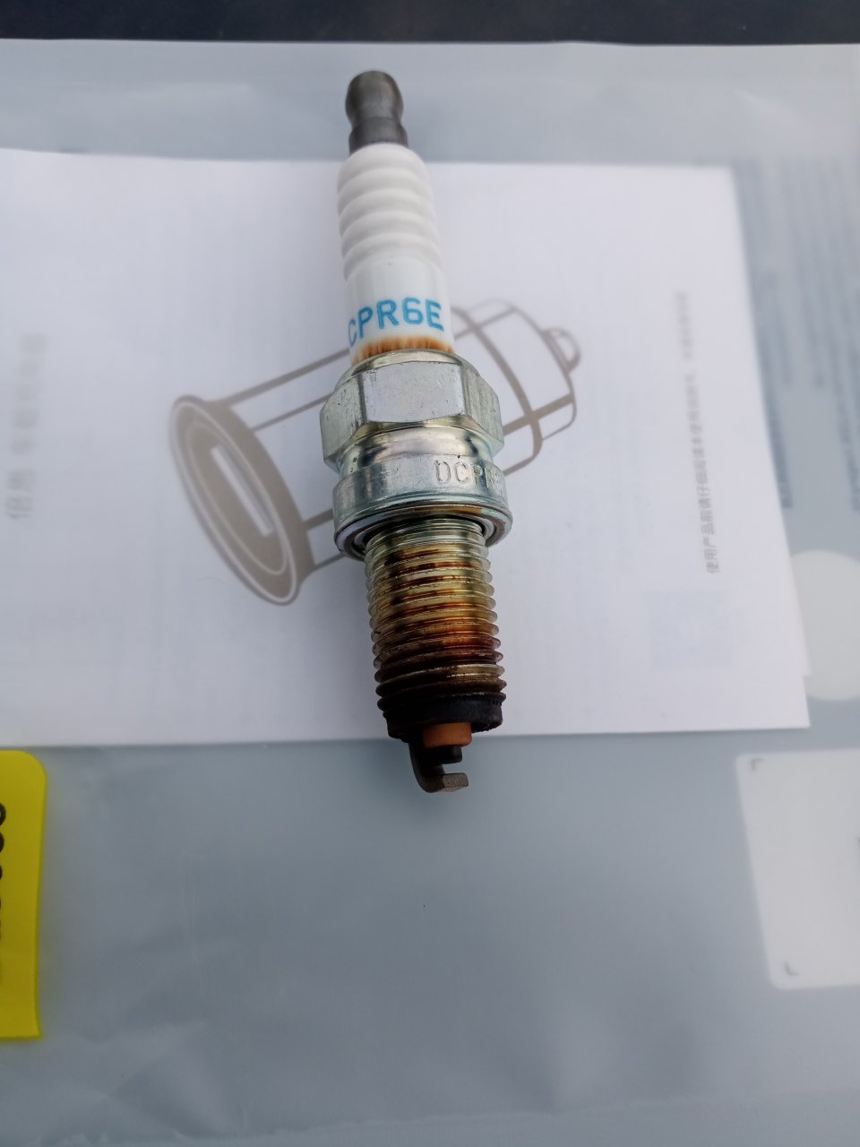

Понятно спасибо.
Свечи вывернул.внешне всё норм.
Семь лет не менялись свечи.240 моточасов.

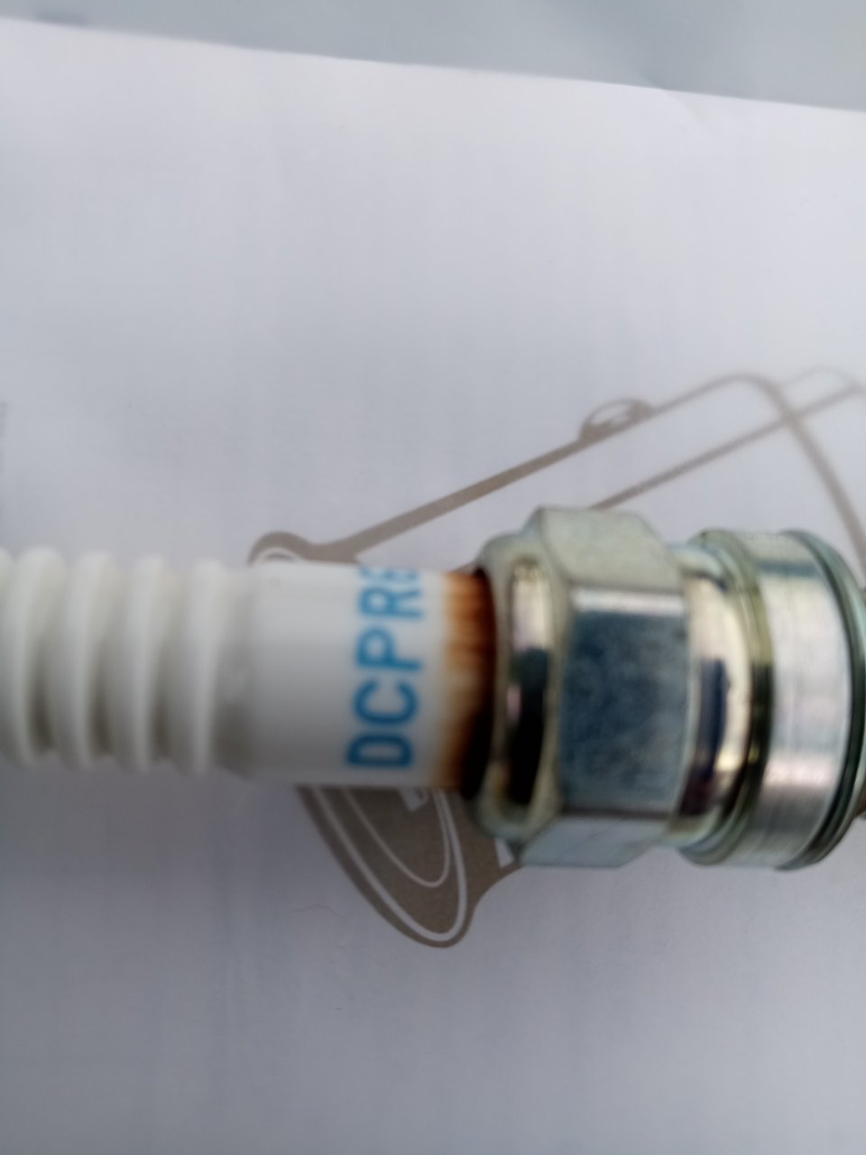

Коричневый нагар на керамике ,видимо это пропускает уплотнение свечи????
Это говорит, о том, что хозяин жмОооот!
Свечи твои умерли пару лет назад.
Поменяй свечи и прокатись.

Судя по состоянию свечей мотор прошел часов 400
