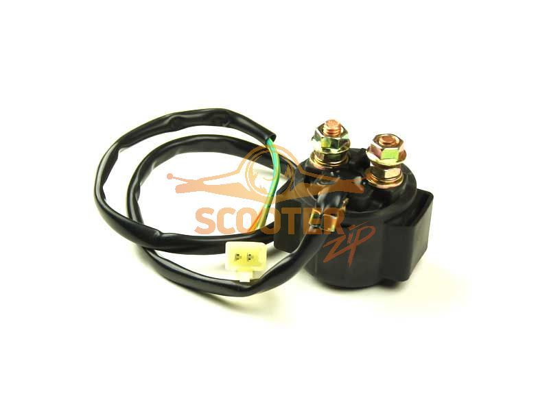

реле щелкает, а стартер не крутит. раза после 10 заводит. зарядка аккум. и клеймы в порядке. щетки вроде как в норме вопрос что может быть?

Проверяй ВСЕ контакты(не только клемные), если всё в порядке, то остаются "припаленные" пятаки "пускового реле", т.е. разбирать и чистить :yes:
"В электрике нет чудес, только плохие контакты!... там где надо и там где ненадо" - люблю я эту поговорку :D

все верно тебе написали это реле стартера, лучше поменять на новое.

реле стартера есть в наличии? Цена?

В магазинах типа "Мото-Вело", от китайских скутеров. Цена наверно рублей 200.

и че они подходят? У меркурия стартер против часовой заводит что ли, шнуром(фалом) по часовой заводишь, а стареть против часовой. Или я тормоз:)
911
Сергей сам прикинь... как могут быть связаны "направление вращения" и выносное "пусковое реле"? :pardon:

Саш спасибо. все нашел причину устронил. западала щетка будь она не ладна. Теперь другая проблема появилась, верхний цилиндр после минут пяти схатывает, а дымит ужас полный когда на одном цилиндре. мотор в бочке заводил.
