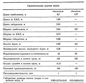

Ну что за лодка я уже понял, она типа 2 малютки только маленькая, ну и очень привлекательный вес лодочки 25 кг. Но вот еще вопрос: мой вес 110 кг, + барахло рыболовное + аккумулятор с электромотором = Не потону? Кто пользовался расскажите.

Там грузоподъёмность всего 100 кг. КиЯ № 102, стр. 14. Ищите лучше Малютку-2.

Спасибо большое всем откликнувшимся! наверное все таки не буду с ней связываться, маловата конечно.
