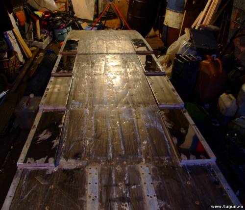

Олег спасибо.Я всё это перерыл и переварил.Для моих целей одного редана мало из всей теории а она толковая 30-х годов мне понятно только одно.Для начала надо лепить накладки а потом методом тыка сюда туда перкручивать и пробывать.Очень сильно влияет развесовка в лодке и для того чтобы это побороть нужно реданов больше.Ребята самодельщики с Красноярска добивались результатов а вот тут что то тишина.Это на джон боте.
