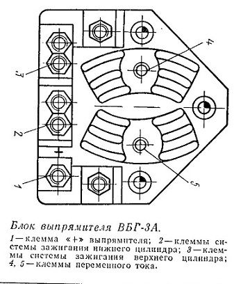

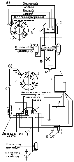

привет всем водомоторникам.парни требуется помощь.имеется вихрь 30.зажигалку поставил электронную мб 2.выходит 5 проводов красный-глушилка .зеленый синий -на катушки.два белых на пластмасовую байду с двумя алюминиевыми радиаторами.вопрос на этой байде еще куча болтов контактов.что на них подключается и куда?

вопрос на этой байде еще куча болтов контактов.что на них подключается и куда?-про кучу проводов вообще не писал.куча БОЛТОВ снизу.имеется ввиду черная текстолитовая чепуха с двумя радиаторами по книге вбг 2а называется.вопрос как подключить аккум и стартер.по схеме из книги не понял.там со стартера куча проводов а какой куда не понятно

Сергей то что надо.а для чего еще 2 клемы по бокам.Вячеслав это все видел в книге вихрь без проблем

Так там рисунок,и эта пластиковая байда(вбг) есть.
Рис. 84. Принципиальная монтажная схема электрооборудования моторов "Вихрь-25Р электрон", "Вихрь-30Р электрон" (а) и "Вихрь-30 электрон" с электрозапуском (б). 1 — магнето МБ-2; 2 — блок ВБГ-ЗА; 3 — высоковольтные трансформаторы; 4 — кнопка "стоп" на поддоне; 5 — электролампа; 6 — шестой вывод магнето выпуска до 1984 г.; 7 — стартер СТ-369; 8 — аккумуляторная батарея; 9 — кнопка "стоп" на пульте; 10 — кнопка "пуск"

Это клеммы крепления проводов кнопки "Стоп". На магдино МБ-2 выпуска до 1984 г. на левую клемму шёл шестой провод ("масса") с электронного блока МБ-2 (пункт № 6 на схеме из поста Вячеслава). После 1984г. этот провод упразднили, а клемму соединили с "массой" мотора проводом -перемычкой. На правую клемму из магдино идёт провод красного (чёрного) цвета. К клеммам подсоединяются провода от кн. "Стоп" (пункт № 4 и 9), при её нажатии замыкаются выводы генераторной катушки зажигания на панели магдино.

Слава,Сергей огромное спасибо.в заблуждение вел 6 провод.у меня его нет.перечитал книгу и действительно там все подробно расписано.
