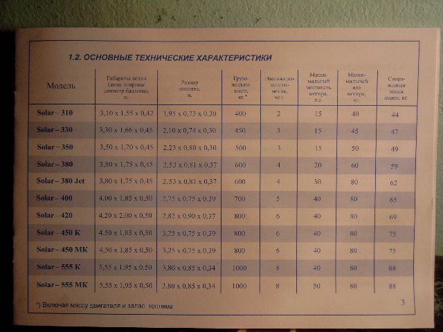

Для ctljd Андрей .Вот страничка из техпаспорта . Больше ни каких данных в паспорте нет.

Спасибо Володя----только зачем мне таблица.Я Вам говорю как реально на 360 под 30 тохой или мерком=== резали 25мм.Глубину реза определили путем приложения дюралевой измерительной (Прямой) рейки "правила" к килю лодки и кавитационной пластины Мерка.Раньше с 15 ямой было лучше но тоже не мешало бы подрезать.................прохваты в поворотах случались.
