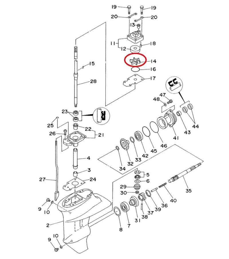

Здравствуйте, помогите пожалуйста. Не течет вода на большой скорости, когда останавливаешься то валит дым из мотора. На маленькой скорости (4-5 км/ч) вода бежит тоненькой струйкой. Что делать? Что заменить?

крыльчатку.Сколько лет мотору? по песочку бегал?

рекомендую перед сборкой продуть редуктор и голову компресором

Мотору уже 10 лет. Было дело и песок задевал. Хорошо поменяю крыльчатку. Мотор компрессором выдувал, не помогло.

будешь менять крыльчатку все по отдельности продуй. Самое хреновое когда куски от крыльчатки попадают в калалы охлождения...придется снимать холодильник (глушак) и коловку...а это новые прокладки и гемор с болтами если мот "соленый"
