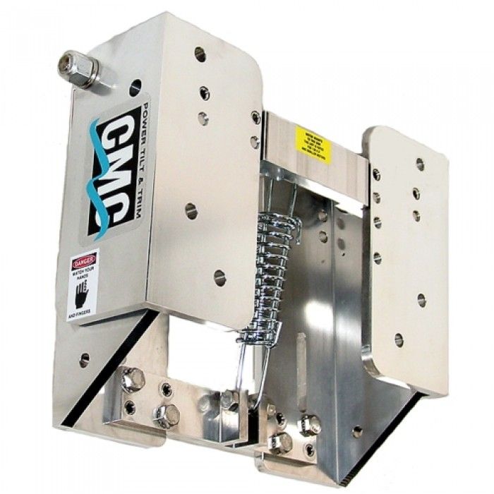

Всем Доброго дня! :) Подскажите такая проблемма у друга ямаха 40 4-т с тримом мотор не откидывается при ударе о подводное припятствие наткнулись на мель и аж транец на крыме-3 чуть погнуло...а мотор не откинулся... так можно и редуктор расколоть... в чем проблемма ?
10 921
4 729
Проблема ТОЛЬКО В ТОМ ЧТО НОГА ДОЛЖНА ОТКИНУТЬСЯ ТОЛЬКО ТЕОРЕТИЧЕСКИ,практически всё зависит от скорости,жёсткости припятствия,работоспособности ав.клапана,вязкости масла в гидросистеме,ну и т.д.
911
vovan944 сказал(а):
Всем Доброго дня! :) Подскажите такая проблемма у друга ямаха 40 4-т с тримом мотор не откидывается при ударе о подводное припятствие...
Володь, вот помоему самая надёжная защита мотора с тримом :good:

Дим так это все понятно просто хочется чтобы родная система работала...а она почему то не вкакую...

скорость примерно 45-55 км, припятствие мель песок и так мотор тримом чуть поднимали, просто в той речушке только на скорости пролетать если на малом идти сядешь совсем
10 921
4 729
Я же писал-теоретически на практике 1-из десяти,если хочеш разбери гидроподъём система там не сложная,найди клапан байпасный,поставь пружинку по слабжее,и ксперементируй!
