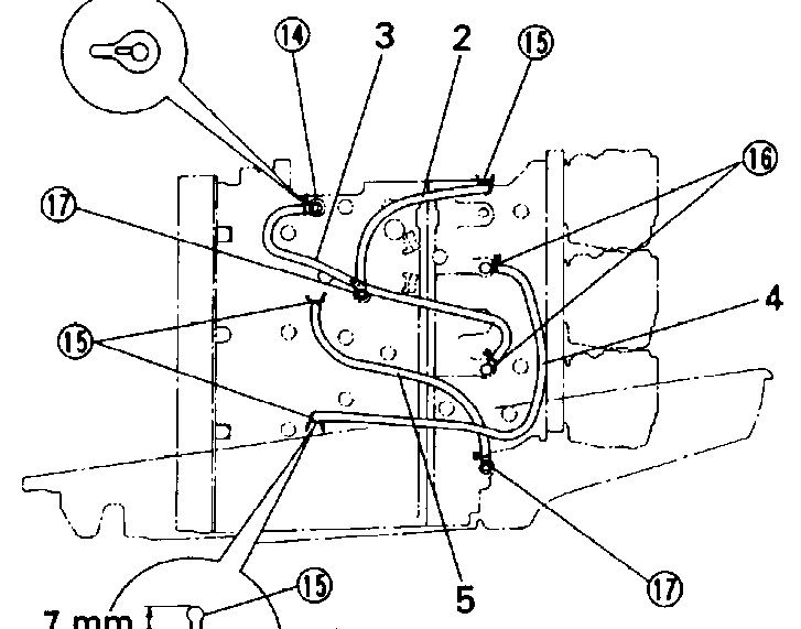

На моторе Ямаха 40 3цил. рвется трубочка №14.(см картинку)
Кто знает для чего они нужны. Мотор работает но мощность не развивает.
Не хочется разбирать мотор. Какие есть мысли? заранее спасибо.

марку и год мотора в студию,(лопается или трескается)из них вытекает что либо?

Трубочки лопаются от давления внутри. Мотор начинает "чихать". Две уже порвались заменил. Вытекает бензин но немного. Мотор 1998 года 3 цилиндра раздельная смазка. Я думаю засор в моторе.

нужна конкретная марка-та что на струбцине.просто не могу понять для чего эти трубки.

думаю что по трубочкам идет масло или бензин для смазки цилиндров. (он же с маслом)нет ничего на струбцине. 3 цилиндра, раздельная смазка,

Отрегулируй карбюраторы и выставь зажигание,перестанет чихать и лопаться шланги.
