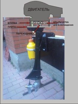

Вот есть такая идея.На этой ноге втулка- переходник по размеру не лезет (рес.смещена близко к стенке ноги, двигатель крепить на плиту только через втулки).Стоит она того или нет? Крыльчатка ,как первое предложение от авто, на жигулях есть вроде небольшая можно лишнее по диаметру отпилить.Может кожух с "вход- выход".В общем обсудить все за и против.

А че,идея имеет место быть ! Все движки так охолождаются. Я тоже так планировал.Еще мысль посещала опутать цилиндр и где можно медной трубкой от холодильника и забортной водой охолждать, ну это уже с помпой опять заморачиваться, хотя у кого очень жарко то надо.

Про это было сказано ещё в 2004году. Посмотри на мотолодке мои посты того времени и фотографии. втулки стояли при первой инсталяции гибрида. Но ОПЫТ! говорит , что это нах не нужно: катрет в норме по температуре. Нужно охлаждать выпускной тракт. Лучше водой по напорному каналу от винта.
На нижную часть картера можно будет сварганить нашлёпку и пропустить через неё забортную воду, и уже потом подогретую воду на выпускной тракт.
Если ставить крыльчатку , как предлагает Алексей, то правильно будет поставить центробежную , как у электродвигателей. Только нужно потоки сделать нормальные, чтоб вся эта навеснуха не скушала лош.силки этих моторчиков.
Мой опыт говорит - этого не нужно делать. Нужно сделать только охлаждаемый водой коллектор выпуска и направить выхлоп и воду в ногу ПЛМ донора.

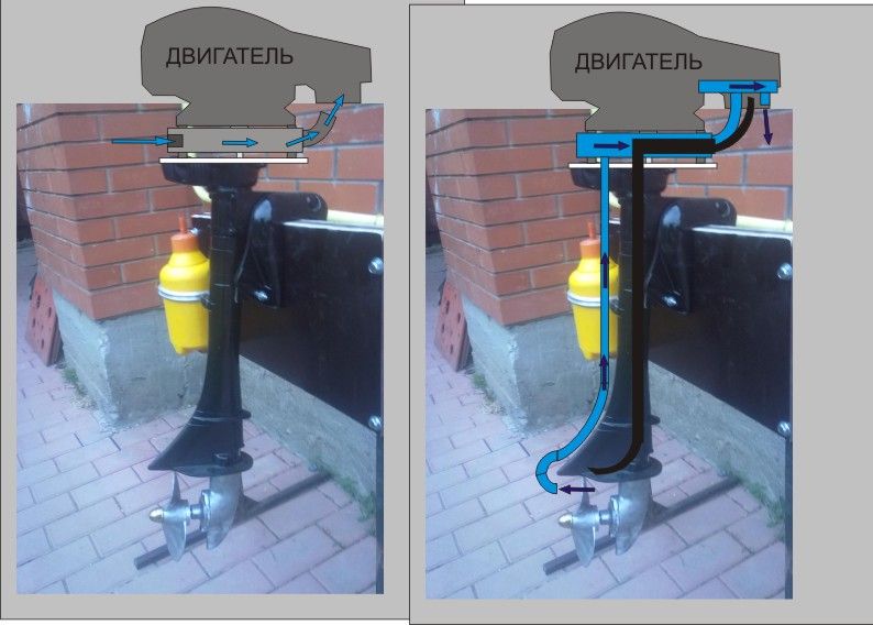

Кожух обязателен, поток при этом можно направить на выпуск.Вот типа этой крыльчатки,от бензогенератора http://www.siltehkom.ru/catalog/zapchas ... eli/page/5
С водяным, Андрей больно трудоёмко и не понятно для меня.Как в реале развести трубки?

...согласен. без кожуха и опасно и КПД у турбин низкий

Такой девайс используется на небольших перегонах(2-5км).Городить лишнее ,только осложнить жизнь себе и мотору. Оставь все как есть.Чем проще ,тем лучше...или лучшее ,враг хорошего.
