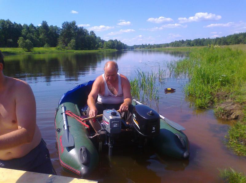

Сначала о хорошем,сварганил на Уфимку22 транец- видео второго выхода HjtiSKxKZ6g в завершении которого моторчик Jet 5 и встал.Дома проверил-нет искры,так думаю начитавшись катушка виновата под маховиком. Мот куплен в этом январе,поэтому не разбирая отдан в магазин теперь жду что скажут :unknown:

Отремонтировали моторчик,заменили катушку.Провели такой эксперимент,на одном не выходит на глисс-на спарке легко!
http://youtu.be/YPYyT0CsTgU

А у ямы то перекрут на лицо!

В котором? На спарке или одно лицо?
