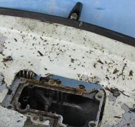

Всем здравствуйте. Имеется мотор-ветерок 8э. в прошлом году во время включении передачи была оторвана лапка и пассатижами покоцана сама тяга переключения.Вопрос,что можно придумать? Замена тяги на новую слишком хлопотно? В книгах не нашел ответа для себя. Спасибо заранее.

Снимите голову мотора и замените на новый рычаг переключения реверса (лапку). А вертикальную тягу реверса вы врядли могли сломать, она же внутри дейвуда.

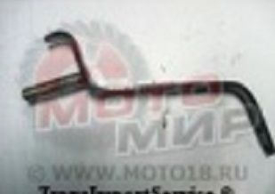

В процессе извлечения штифта лопнул рычаг(проушина в месте входа переключателя лопнула пополам),на фото красным отмечен. Весь город проехал,нигде в наличии нету. Есть ли аналоги,или можно что-то придумать? Подскажите пожалуйста,уже мозг поломал,ничего придумать не могу.
Сделать самодельную из металла . (сварить две гайки к примеру )

если сделать самоделку(например как вы предложили 2 гайки) то не получится полная фиксация ручки,в нее штифт забивается. а варить непосредственно гайку к ручке переключения это уже черезчур. + как быть с регулировкой? Там же наверняка важен милимитраж,или я ошибаюсь? Проблем потом с переключением не будет?

к гайке приварить полоску металла в размер стоковой, соблюсти только размерность=межосевое расстояние отверстий и угол крепления на оси с рычагом(сравнить с родной,нарезать резьбу м3,5-4 ...)...проблем с регулировкой не будет...не этим рычажком оно регулируется :shock: !!!

нарезал резьбу на ручке и сделал отверстие в гайке,а затем сварил их. промазал на 3мм,результат-оно не работает! :) буду значит искать,заказывать рычаг :(

Что-то много поломок. Может тягу клинит в редукторе? Подёргайте её вверх-вниз и проверьте есть ли нейтраль и передний ход вращая гребной винт.

Есть если от руки,но хода рычага не хватает почему-то после сборки. На собранном моторе передача включается не до конца. У гайки получился немного не такой уровень наклона :(
