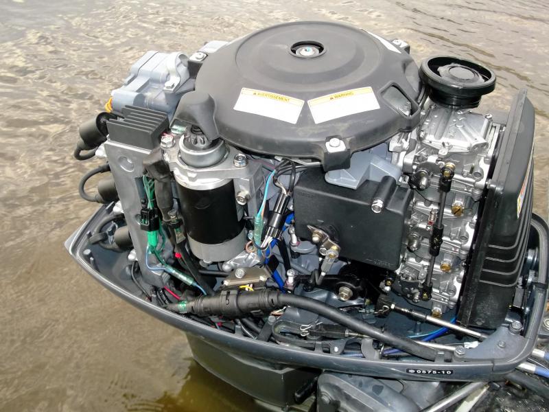

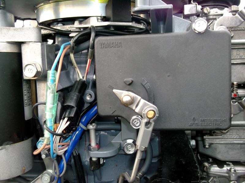

С корефаном прикупили по случаю Яму 40 с автомиксом. Мотор был далеко не в самом лучшем состоянии.Руки есть, по этому технически все перебрали и укомплектовали как положено по мануалу. Заводится, работает не очень устойчиво, при включении "передачи" глохнет !!!! Карбюраторы перебраны и настроены, свечи новые,катушки 100% рабочие. Методом "научного тыка" и при помощи советчиков приняли решение что не правильно стоит на холостых и соответственно не правильно поворачивается при старте регулятор опережения зажигания.
Нам бы фотки регулятора зажигания на правильно работающем моторе !! В каком положении стоит "стрелка" на регуляторе зажигания на холостых, при включении "передачи" на машинке и самое главное как поднимается "стрелка" при езде на всю гашетку?!?!?!?

Хорошо vsv2012 фотку сделаю, выложу, Я с этим ещё не сталкивался, даже незнаю, может тебе это и поможет :unknown:

Здорово vsv2012, извини за то, что пришлось так долго ждать, сложилось чрезвычайное обстоятельство
Один человек на перевалбазе остался без продуктов. Весной во время сильного половодья, берег
сильно подмыло на метра четыре, подмыло домик где хранился провиант. 5 Дней добирались до него, все
винты поубивали, 5 дней сплавом добирались до реки Анадырь, а на Анадыре уже движуха, добрые люди
дали винты, только сегодня приехали, сам Я заболел, а второй рейс до перевальщика поехал делать мой кореш на моей ласточке, Я пока сплавлялся сделал пару фоток, но только на холостых, потому как
лодка не едет без винтов, а так кореш придёт с рейса все фотки сделаю

Спасибо Владимир за фотки !!!!
У нас не такой блок, но смысл одинаковый. Примерно понятно.
А вот на всю гашетку стрелка становится на точку в низу или на нижнюю риску ????

Не знаю, как-то не обращал внимания, сегодня сделаю видуху, выложу. Кореш уже приехал, сегодня ночью, так что подожди малёха.

Короче то ли что-то с кампом, то ли что-то с инетом у нас, никак не получается на сайт скинуть ни видуху,
ни фотки, а был вопрос;
Ответ: стрелка становится чуть ниже риски!!!

Короче, то ли что-то у меня с кампом, то ли что-то с инетом, никак не получается выложить на сайт
ни видуху, ни фотку. Вчера с 7:00 вечера, до 3:00 утра провозился нивкакую.
Ну да ладно бог с ним, был вопрос;
Ответ: стрелка кажет ниже риски на 2 мм

Понял. Спасибо.
