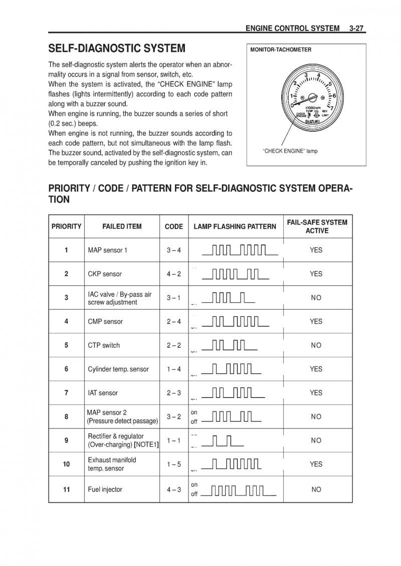

СУЗУКИ DF70,ПРИ ЕЗДЕ ИНОГДА ВЫСКАКИВАЕТ ЧЕК И ПИЩИТ ЗУМЕР,ПРИ ЭТОМ ОБОРОТЫ НЕ СКИДЫВАЕТ. ОДИН ДЛИНЫЙ И ПЯТЬ КОРОТКИХ.ПОДСКАЖИТЕ ВЧЕМ ПРИЧИНА Т.К. НЕТ ТАБЛИЦЫ КОДОВ.
