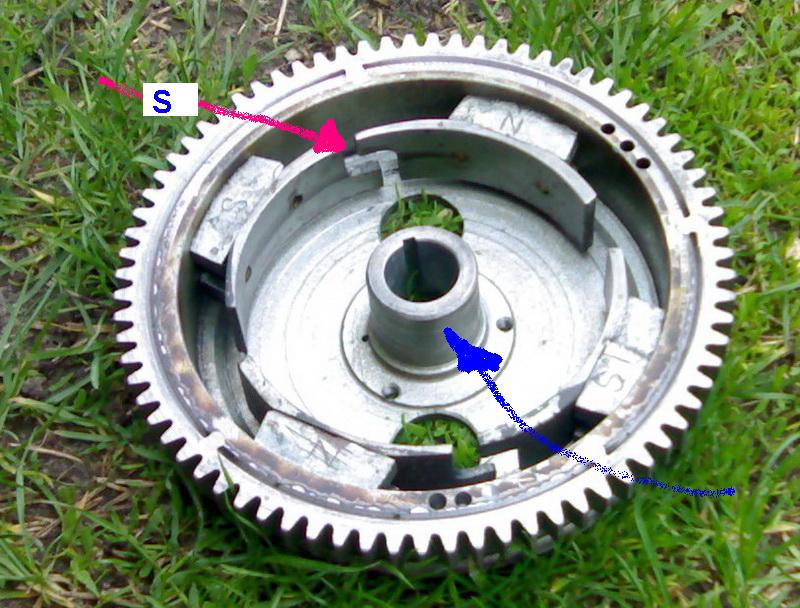

gaipen мичман Регистрация 29.03.2010 Сообщения 172 Карма 11 Город г. Чернигов 19.07.2010 #2 ALEXSANDR368 сказал(а): ПОДСКАЖИТЕ КАК ОПРЕДЕЛИТ МАХОВИК НА МБ-2 МОЖЕТ ФОТО КТО СКИНЕТ Нажмите, чтобы раскрыть... Характерные S образные зазоры между башмаками магнитов. На МБ1 зазоры все ровные. Нет наплыва на маховике для кулачков (На МБ1 есть). За полярность магнитов не ручаюсь, давно подписывал. Вложения Маховик_МБ2.jpg 109,5 КБ Просмотры: 1 685
