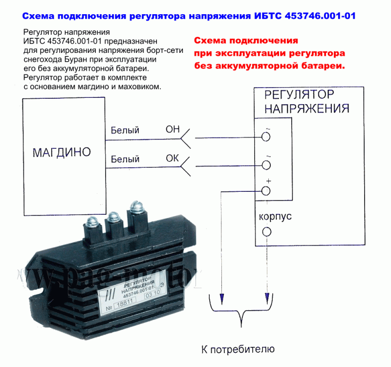

я в том сезоне использовал вот такой от бурана остался доволен :good: и подключять просто и выпрямитель не нужен
...цена?

Здесь о производителе регулятора напряжения ИБТС.453746.001-01 - ИБТС.453746.001ТУ производства ОАО "РЗП", г. Рыбинск (с винтами для клемм): http://snegohod.com.ru/article21.php Цена здесь: http://www.snegoxod.com/product_795.html колеблется от 850 руб. до 1600 руб. Отзывы только хорошие.

Вроде начинаю потихоньку понимать два провода на свет из под маховика прикрутить к регулятору а от него к приборам. Надо по габаритам определиться от чего по компоктнее.
Стабилизатор напряжения нужно ставить на напряжение постоянного тока, т.е. после выпрямителя. А если стабилизатор и выпрямитель в одной схеме, тогда напрямую от генераторных катушек магдино.

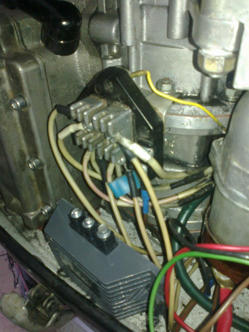

по габаритам от скутера меньше будет чем от бурана, у меня на вихре стоит так, на фотке он ещё не поключён но место как раз хватает для него

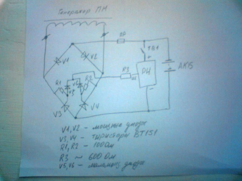

В принципе, можно сделать и на базе автомобильного регулятора к генератору Г221., обязательно наличие АКБ в лодке. Схема содержит два диода, два тиристора, два маломощных диода и три резистора, ну и сам регулятор. Годится для мотора любой мощности, генератор в этой схеме не закорачивается. Если кому интересно, нарисую схему.

Так рисуй! Чего ждём? Всем будет интересно(надеюсь), Мне точно, зажигание у меня с датчиком Холла -естественно - аккумулятор и 4-ре генераторные катушки.

Лучьше не получается, фото телефоном.
Принцип действия:
Регулятор напряжения через R3 подаёт отпирающее напряжение на тиристоры V3,V4, напряжение генератора ПМ через выпр. мост поступает на АКБ и заряжает их. При достижении напряжения на АКБ до 14 Вольт РН отключает управляющее напряжение на тиристорах и на АКБ перестаёт идти зарядный ток. АКБ разряжается от нагрузки и всё повторяется, как и в авто. Тумблер ТБ1 отключает РН от АКБ на стоянке, иначе АКБ будет разъряжаться через РН. Всё как в авто. Предохранитель на 10А.
прим.: Диоды V5,V6 нарисовал не правильно, перевернуть. Я использовал кремниевые от БП ПК.
Диоды V1,V2 на ток 10А 300 Вольт(это с запасом).

Нарисовал с пояснением. Я после установки на ВИХРЬ30 батарейного провел тесты:
1. Зарядка АКБ начинается примерно на 3300 оборотов.
2.На полных ток заряда у меня менее 1 А
3.После запуска мотора винницкий коммутатор может работать и без АКБ, напрямую от выпрямителя генератора.
Вывод: При пробеге менее 2 часов непрерывного хода регулятор/ограничитель не нужен.Желательно иметь вольтметр и по нему контролировать бортсеть. :)
