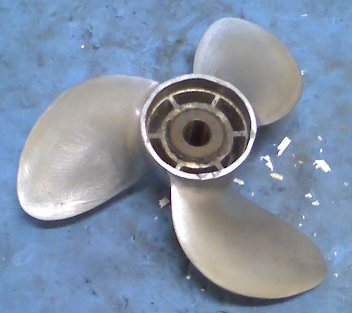

Есть пара винтов на ветерок 8. На винтах есть вот такие отливы
Фото не моя, но винт и отлив такойже. Собственно вопрос такой, нужно ли этот отлив (контакт сход лопасти) сточит/скруглить? Или у него своя роль? И как ещё можно оптимизировать винт?

Так никто не знает чтоли? В гугле чет только общие рекомендации сточить приливы, а вот где их точить???
.................сточит/скруглить? Или у него своя роль? И как ещё можно оптимизировать винт?
Я себе сточил/скруглил/отполировал и отбалансировал в статике (на ножах). Поступил бы также, даже если бы это ни чего не давало. Зато в руки брать приятно и глаз радуется. У тебя же пара винтов, сделай один и сравни. Отчетик опубликуй, мне, например, было бы интересно.

Так один грузовой, другой легковой. Сравнить трудно их :)

Vladd сказал(а):
Ну так в итоге то- это дает что- нить, или так, чисто моральное удоволетворение?

Всё стачиваю и полирую и как выше сказано балансировать не грех ,это же ваш редуктор будет страдать.Без навигатора прирост ощутимый,проверено.Все наши винты имею в виду руссские надо балонсировать ,так как ни один не всречал отбалансированый.

Berkut сказал(а):
....................................Ну так в итоге то- это дает что- нить, или так, чисто моральное удоволетворение?
Я не знаю (мерять несчем, опыта нету). Но после того, как я перебрал и покрасил мотор, брать в руки эту "покоцаную, с полуободранной краской фигню" было противно. Пришлось сделать из нее винт, как писал выше (т.е. чисто моральное удовлетворение для меня).
