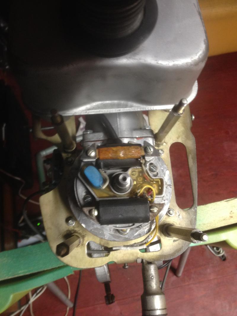

народ помогите привезли мотор в коробке, я собрал его все грамотно, но как поставить тарелку с зажиганием не как не поиму. три положения и не в каком мотор не заводиться искра есть топливо тоже. как поставить зажигание что бы его исключить из вероятной проблемы. меток не каких не вижу.

послать может каждый!!!, я там был и ответов не нашёл, пустой трем о тробоскопах, и информация по катушкам, для контактного зажигания, инструкцию тоже читал. вопрос в том что если ставить по рискам на моем моторе, вид положения катушки сильно разниться с изображением в инструкций. потому и спросил как у кого стоит. лучьше один раз увидеть чем сто раз прочитать. пришлите фото как правильно оно должно стоять?!!!

получается что катушка у меня смотрит на 12 часов а по инструкций должна смотреть на 10, пол 11. у меня выставлена по рискам
