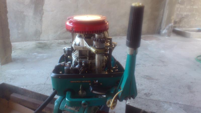

ПРИВЕТ22
Недавно купил мотор привет22 совсем новый, но 1990г.производства.Расконсервировал мотор согласно РУКОВОДСТВО ПО ЭКСПЛУАТАЦИИ. легко заводится но постоянно заливает нижнию свечу . Искра нормальная. В чем причина? помогите пожалуйста

Тигран, фото в студию, и почему у Вас в данных Neptun22? Кто-то что-то нам тут парит))) ОТкуда известно, что год выпуска 1990? Его не так-то просто узнать. Может, дата продажи?

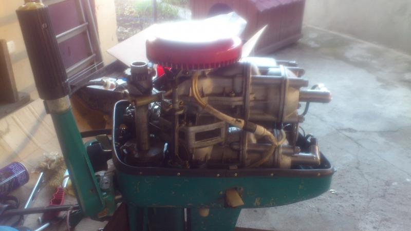

вот фото

год выпуска не важен, главное мотор неиспользованный , а я здес чтобы получить помощ а не спорить ...
6 191
739
Год выпуска явно до 80-го, а насчёт заливки свечи - обдерите для начала металлический экран со свечных колпачков. ну и свечи хоть местами меняли?
