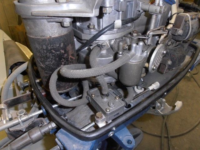

стремясь улучшить эксплуатационные качества мотора нептуноводы изобретают множество усовершенствований , дающих иногда большую пользу. Слышал о замене карбюратора (ставят явовский Ийков), о переделках топливного насоса.
Прошу вас поделиться своим опытом в подобном творчестве. Нельзя ли установить, допустим приборы от импортных моторов? Может быть есть такой опыт?
Я хочу установить топливный насос от снегохода Тайга (очень надежный и производительный, совершенно нечувствительный к подсосу воздуха).
Делитесь опытом!

Подтверждаю, ,насос на нептуне, что на вихрях - одинаковый. более 20 лет эксплуатации показал, что умирает только мембрана, и забиваются клапана. Клапан , если дефектен, аккуратно выпресовываем, аккуратно разгибаем загнутые края держателя клапанной пластинки, вынимаем пластину. Выправляем ее. Все собираем! Наслаждаемся!
Других проблем нет, ну если не считать плохую прокладку под насосом :?

Я себе от "Ветерка" поставил. Может мне кажется, а может и нет - но он шустрее работает. И бонус: стеклянный отстойник, видно, когда там кака собирается и идет ли воздух после груши/т.фильтра... А в родной насос, вырезал из фторопласта мембрану, толщиной 0,5мм. Поставил под нее пружинку. Тоже хорошо работает. Лежит в зипе...

По карбюратору йяков намного лучне а по бензонасосу все сказали выше . себе на нептунчика ставил от ямахи ,но только по тому что он был. особой разницы не видел.хорошо проверенный штатный бензонасос ходит годами.

Согласен. С Ияковым хорошо. Даже отлично. Но колпак нужно курочить...

Насос от снегохода должен решить все проблемы.

Виталий давай разберемся, клапана на вихревских насосах всегда перепускали это не автомобильный насос и если ты снимал шланг для выработки топлива из карбюратора ты мог наблюдать как плюет топливо из штуцера если сделать клапана с герметичным закрыванием как на авто то будет просто рвать мембрану ты не забывай сколько там на нее колебаний приходится она живет только по тому что клапана перепускают часть топлива обратно тем самым уравновешивая давление в магистрали топливной. обрати внимание я написал перепускали это режим а не утечка. и вот теперь главное если насос перестал качать проблема была только в мембране, говорить о мусоре и подсосах не буду все это лечится элементарно. Отец всегда снимал шланг и вырабатывал топливо из карба я эту картину плюющийся штуцер с детства наблюдал а у него проблем как и у меня с бензонасосами не было ну акромя мусора на сетке.

танкист Андрей на двух моторах стоят ещё советские и работают пока а вот те которые прорускают в порогах когда от мотора зависит жизнь и выкручиваешь дросель на полную.топлива мотру не хватает и мотор глохнет.Вот и выбирай или тебя о камни расшибёт или понадёжнее что то найти.Кто поставил ьензанасос от снегохода уже старый ставить не хочет.

Андрей,да там разбираться то не с чем,мембраны мелкие я слепой и с лупой притереть их не могу,да и материал не понятно какой,жёлтый но не бронза это точно.Говорю же не советские.А советские два штуки ходят не знаю сколько десятков лет ни разу не вскрывал.И в первом посту ты наверное н понял.Клпан не должен пропускать на всос от мотора,если клапан пропускает на всос то на полном газу бензина мотору не хватает и в критических ситуациях спасаешься подкачкой грушей.

Андрей да от снегохода я на форуме и начал ставить,Смотри переделка нептуна 23 в 25 а люди вот друние уже отзываются и к старому не вернёшь.topic2870-50.html
