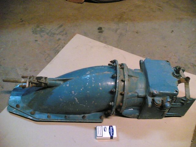

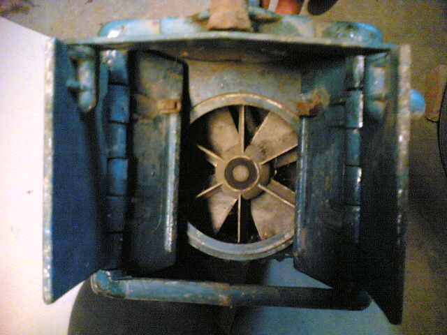

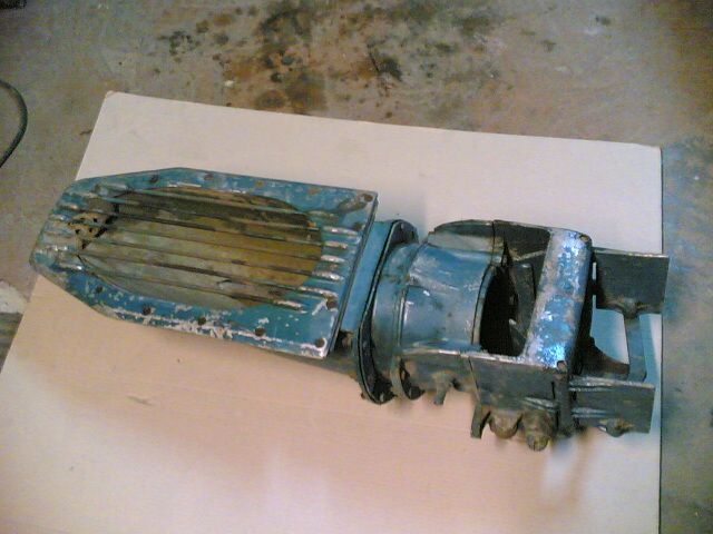

:D Ребята,подскажите,с чего эта приблуда? Размеры таковы;длина общая 78см ,внутренняя часть 51см .Вроде заводская, есть реверс ход. Как просчитать максимальную мощность мотора для этого водомёта? :unknown: ДОКЕР.

Что никто не видел такого чуда???

Был такой агрегат . с двигателем смд557 ставился на казанку.Движок 13 л\с обороты макс.3400.
водомет сделан под него весьма посредственно. если ставить с другим движком импеллер по любому будешь переделывать.

:? Юра, спасибо. Не трать своё время. Я уже всё нашол и понял,что он мне не подходит. Уменя прог 4 и хотел на него бюджетнинько сварганить но мимо. Буду искать другой,а этот продам. :sorry: ДОКЕР.

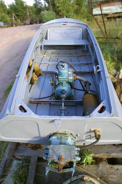

У нас лежит такое чудо,но с самодельным импеллером.Готовили под ВАЗ-ий мотор,но руки не как дойдут.Кому интересно:Лопасти импеллера делали из комбайновского шнека.

Серёжа, дело втом что одним импеллером тут не обойдёшся .Нужен другой диаметр водовода. Винт то мощней зделаешь,а ведь нужно и воды ему больше дать. Так что здесь тупик с этим водомётом.ДОКЕР.

Johnson 115
