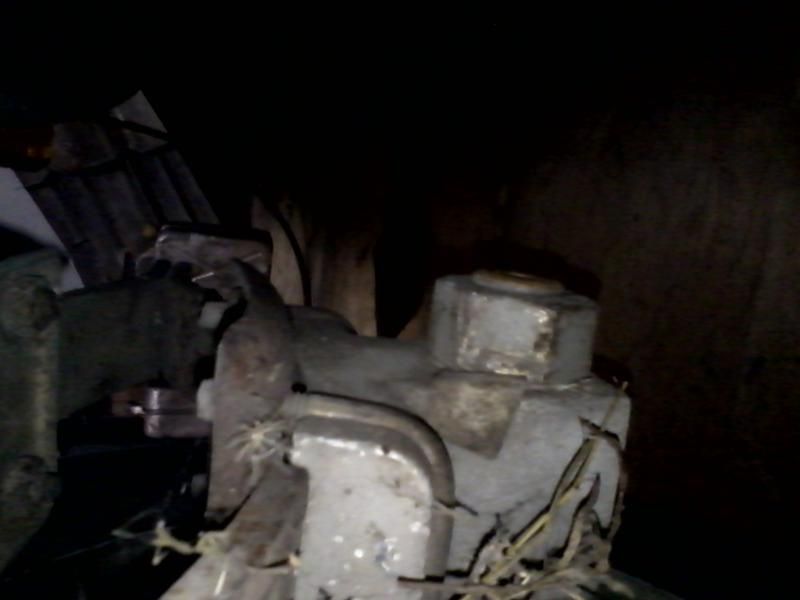

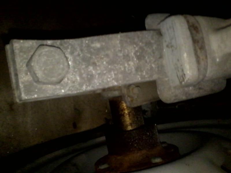

А как переделали оси под 08?можно поподробней?Или фото,чертеж?

Купил ступицу+подшипник+гайку+шайбу все задние 08. родная ось открутил гайку, нагрел, выпресовал. подшибник запресовал в ступицу. и все отнес токарю. пропарил длину новой оси. Удлинил на 50 мм, надо было на 100. точно не помню. поэтому колеса стоят наоборот.
