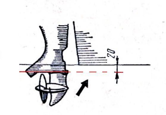

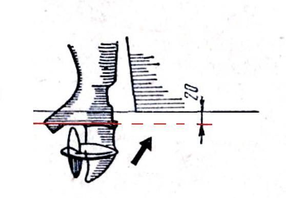

Стандартная установка подвесного мотора подразумевает установку кавитационной плиты двигателя на 15-20 мм .

Сань ты немного не то процитировал(цитата про установку угла атаки АКП относительно днища), хотя картинка правильная!
Точно!
А если говорить об углублении то лучше при нормальной загрузке и крейсерской скорости подсмотреть нет ли "усов" от погруженного дейдвуда (редуктора). Если есть то можно (нужно) поднимать. А дальше кто как любит делать повороты.
