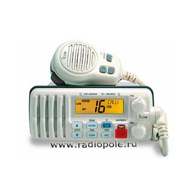

Подарили мне такой девайс б\у Icom IC-M302.Инструкции конечно нет.Есть выход; два -зелен.и серый провода("лапша"), и два тоненьких желт.и зеленый("лапша"). Какие провода на динамик? И зачем еще два?На питание понятно крас.черн.

"Лишние" для связи по протоколу NMEA с радаром, нави, эхолотом, если они поддерживают связь

Павел спасиб огромный.Буду теперь искать антену.От СВ авто не подойдет.Вот эта подойдет?
http://www.radiopole.ru/type/antenna/14.php
Диапазон частот Tx: 156.025-157.425 МГц
Rx: 156.050-163.275 МГц
Значит эта подойдет Диапазон частот: 154.4-163.5 МГц
А вообще любой штырь 1/4 или лучше 1/2 длинны волны

Спасибо,завтра отправлю гонца.Посмотрел стоимость рации,совсем не бюджетная вещица.

Павел а можно перестроить частоты на "речную"?Или там прошито?
Спасибо.

Програмирование только в пределах частотного диапазона в раза перестроить частоту только изменением схемы

Спасибо.Ну тогда она мне, как собаке опельсины.Отправлю Скобарю,будет с финами общаться :D
